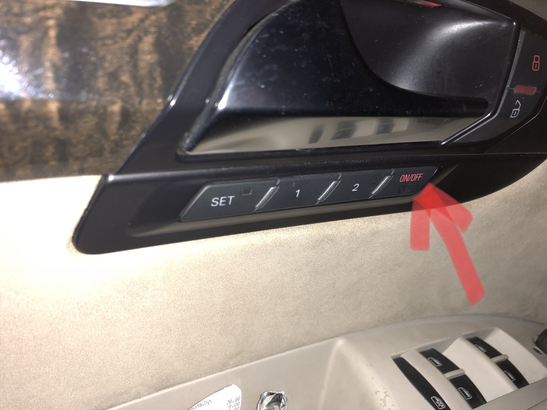

    Не помогло, А что протереть в этом блоке, Обшивку двери сложно снимать

    Фиг знает,вскрыть блок,посмотреть на следы воды,протереть спиртом,сначало посмотреть саму фишку,нет ли там зеленки,в общем на Q7 я не разбирал,но вот на БМВ реально задолбало,там и сидения и зеркало и вообще все что связано с памятью,все сбивалось когда ключ сувал,помогла чистка контактов и самого блока,были явные следи воды,потом год ездил,проблема не появлялось...Так же посмотри,не сгнил ли там провод... а там еще где память,есть кнопка on/off,попробуй отключить на off,вдруг поможет.. 4F6BDBCA-9A97-48D8-9D47-5006B117B962.jpeg
    Попробуй еще такое: Дверь водителя закрыта, зажигание выключено.
    Одновременно с нажатием кнопки выбранной памяти, нажать кнопку блокировки / разблокировки дверей.
    Одновременно раздастся 1 длинный звуковой сигнал подтверждения регистрации.
    Зарегистрированный ключ теперь связан с выбранным положением памяти сидений.... 59F32C8D-3C74-4EC1-A369-0CBB7EC57A4B.png

    Перепробовал все варианты,путём нажатия кнопок,последовательность не запомнил,но проблема вроде-бы пока решилась, Спасибо за помощь,Удачи
