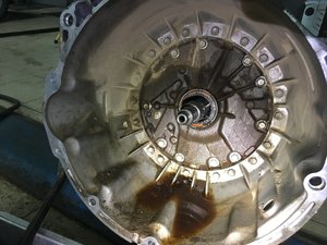

    Евгений, миллионный раз повторяю: форсунки от ПРОБЕГА не выходят все сразу. Ну вышли бы одна-две. Ну три. Ну 4. Ну не все 6 разом же ! Тубабу (который мне их ремонтировал) сказал, что льют ВСЕ 6 ! Это первый признак того, то они были выведены из строя одновременно ! Тут только залив плохой солярки.
    Форсунки незачёт.
    Я показывал сколько ПЕСКА было на сальнике. Из-за отверстий, который сам же ВАГ рекомендует побыстренькому закрыть, если ещё не закрыты. У меня сохранились фото моей АКПП песком на сальнике. Ещё раз показать ? Показать где в Эльзе рекомендуется заделать отверстия ?
    У меня машина 2006 года. Туда ставились самые первые модификации коробки 09D. Следующие модификации уже не имели этих сранных отверстий, через которые летел песок и грязь.
    Сальник - незачёт.

    Оцени лучше количество песка, которое было на сальнике АКПП, прилетевший через эти сранные отверстия.
    Сомневаешься, что за 100 тысяч реального пробега столько песка не может налететь ? :)

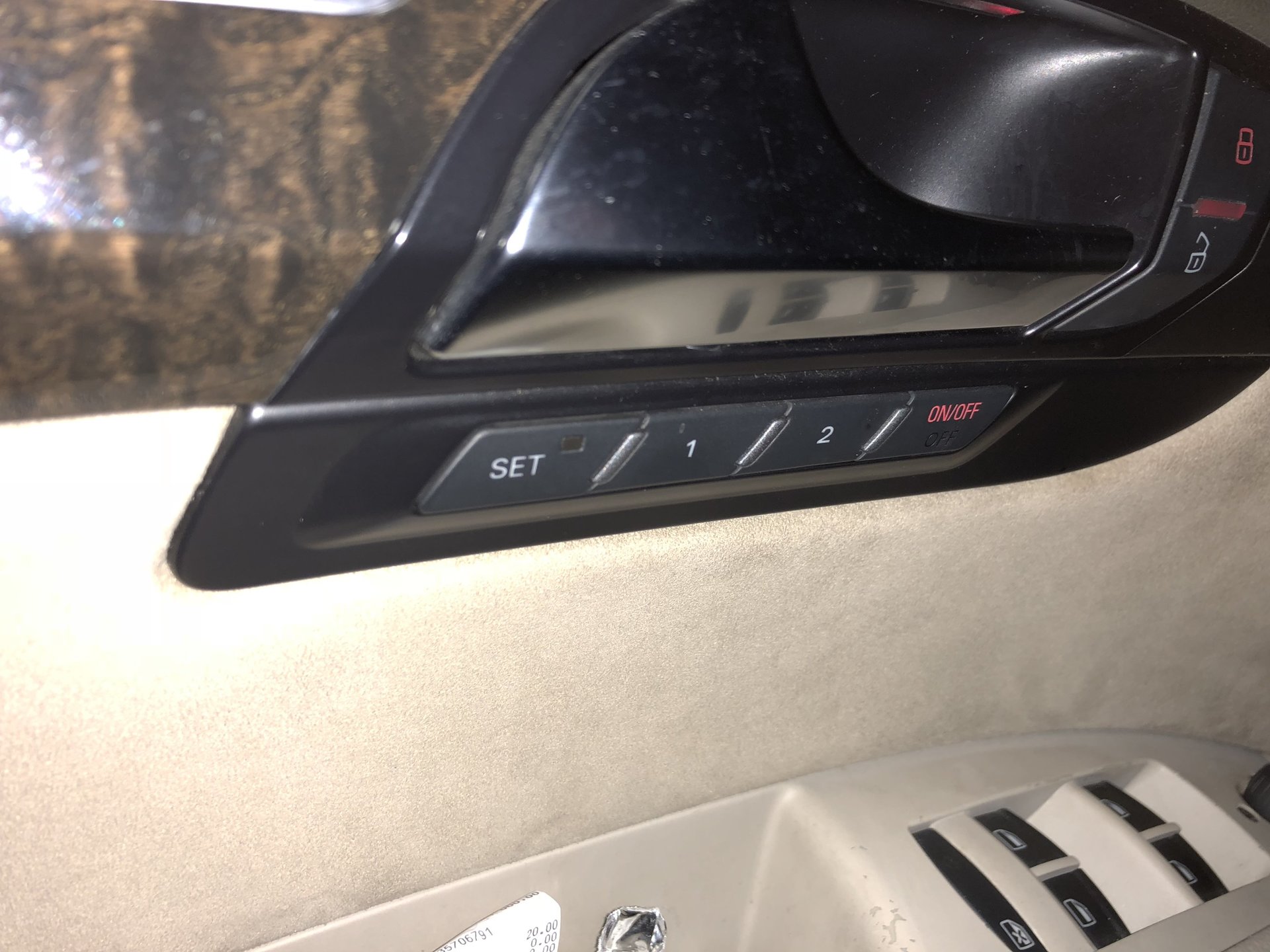

    Все привет! Парни не пойму в чём дело, При каждой заводке авто опускается руль и зеркала, Подскажите как фиксируется зеркала и руль
  16. Амико
    Амико Старожил
    21 ноя 2014
    6.355
    Ауди Q7 3.0 TDI (239л/с) CASA 2009г дорест
    Set и 1..:ded: C0785431-4DE3-4BFE-BB35-B91DF3118DDF.jpeg

    Ну зачем так жестко? В каждом дефлекторе внутри слева и справа есть специальные отверстия для крючка.

    Если не поможет,значит блок в водительской двери глючит,видимо вода попала...Если ошибка есть по нему,то точно он,вскрыть и спиртом протереть помогает в 90% случаев...

    Все правильно. Они встают в запомненное положение.
