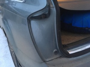

    Да, у меня также. Но у меня весь ход идет без рывков. Плавно идет, а уже перед закрытием РЕЗКО плюхается. Такое ощущение, что амортизаторы уже "сложились" к этому положению и сопротивления не дают. Вернее скажем так: "вектор сжатия" уже давит не на амортизатор, а в перпендикулярном направлении. А далее масса двери заставляет дверь ускоряться.

    Наверное да, пора менять амортизаторы.

    Так менял я. На новые. Не дало эффекта. Не трать деньги. Надо искать другой способ.

    Единственное направление, которое я вижу: что-то делать с резинками. Вряд-ли получится их как-то нарастить. Есть мысли попробовать заказать новые. Но не родные, а от другой машины, но чтобы при этом были чуть-чуть подлиннее и чтобы хорошо садились в своё родное гнездо.

    Только что я показал ранее, оказывается не резинка, а пластмассовый упор какой-то. Резинка выше немного

    Зачем что то изобретать? Упоры просто регулируются! Не лучше ли сначала мануал прочитать? Вот держи:

    Почитал я мануал. Оказывается эти резинки регулируются по длине. Причем и те, что на кузове, и те, что на двери (возле фонарей).
    Не получилось. Как не крутил - не смог сделать так, чтобы не хлопало. Слишком сильно если выкрутить - дверь очень тяжело натягивается замком. А потом с нездоровым звуком отщёлкивается, когда начинаешь открывать. Вернул всё на место. Других пока идей нет.
