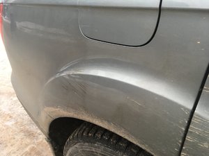

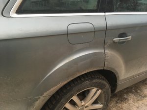

    Вчера помыл машину. А потом (вчера же) 50 км по трассе прогнал.
    Ну вот, обратите внимание: кузов машины покрылся опять грязью. А место под горловиной бензобака (где была пролита солярка от пистолета) только лёгкой пылью.

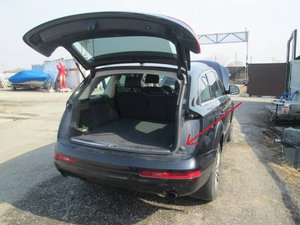

    Хочу ещё раз поднять вопрос по задней двери багажника.
    А именно: 8 раз из 10 громко "плюхается". Причём как я понял: это на многих Q7 так. Заводская недоделка.
    Были советы поменять амортизаторы. Я менял. Причём Igor33 сразу написал, что замена амортов ничего не даст. И он оказался прав: лучше не стало, хотя аморты новые и жёсткие, вдвоем еле натянули их.
    Вопрос: никто не думал как решить эту проблему ? Или кроме меня никто не парится с этим ?
    Есть мыслишки попробовать амортизационные резинки (пятачки) нарастить (слегка удлинить). Но пока ещё не смотрел как это сделать лучше сделать. И то не факт, что это что-то даст.
    P.S. Игорь33 предлагал решение: убрать один аморт и один оставить. Говорит: будет мягче. Но мне кажется не совсем это хороший выход из ситуации.
    P.S.S. На RX300 мне нравится как закрывается. Плавно, перед защёлкиванием притормаживает. Потом плавно доводит и защёлкивает. И кстати: кнопка с салона водителя как закрывает, так и открывает дверь (а у нас для этого целая тема по тому как это реализовать в Q7). Я уж не говорю о том, что там даже можно перекодировать на способ открытия (по одному нажатию кнопки у водителя или на брелке, по двойному нажатию, по нажатию и удерживанию 0,8 секунд).

    Резинки вряд ли помогут. Тоже раньше хлопала. Что я только не делал. Пришла зима стала меньше хлопать, а потом и совсем перестала. Уже три года не хлопает и летом.

    много исписано про это. пробывали всякие разные варианты, усиленные аморты от крышки без электропривода и тд. замечено, что без обшивки крышки (если снять пластиковые панели) не хлопает абсолютно.

    Замечено мною, что если открытую дверь багажника руками ещё немного кверху (на открытие) с лёгким усилием надавить - то закрытие происходит плавно.
    Не уверен, но возможно это как то связано с шестернями. То бишь: ты в соседней теме писал, что у тебя шестерни умирают и ближе к закрытию трещат. Как думаешь: не могут умирающие шестерни немного амортизировать плюханье ? Мне думается: поменяешь шестерни на новые - опять начнёт плюхать. :)
    Попробую таки с резинками что-нибудь пошаманить. Там всё открыто, всё на виду, поэтому постараюсь максимально без колхоза.

    Шестерни не могут умирать три года. Заметил, что раньше дверь хлопала тогда, когда закрытие сопровождалось не равномерным движением, а рывками. Как будто сначала моторы не могут продавить амортизаторы и создается напряжение, а потом аморты резко продавливаются и дверь падает. То ли аморты уже устали и дверь теперь движется равномерно, соответсвенно и все плавно и тихо защелкивается. А шестеренка это только доводчик, стук был от резкого закрытия двери на последней трети хода.
