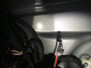

    В поисках "сверчка" в правой передней пассажирской двери, я вскрыл обшивку.
    "Сверчком" оказался провод неизвестного происхождения.
    Висел себе, свободно свисая, и долбился о динамик, гадёныш.
    Вопрос: а что это за шнурок ?
    Искал я, искал то место, откуда он мог бы отвалиться. Так и не нашёл. Не на самой двери, не на обшивке. Его конец - штекер. Вот он:
    Есть идеи: что бы это могло быть ? Может быть для кейлесс, которого у меня нет в комплектации ?

    Там есть провод. Отдельно подходит. И ручка светится. Я проверял. Этот провод что то другое

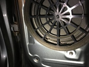

    По проводу не подскажу, а вот диффузор динамика у тебя похоже лопнул (в нижней части).
  6. KEO
    KEO Старожил
    21 окт 2015
    5.510
    Коми респ.
    Q7 3.0 TDI (BUG)
    #2646 KEO, 24 дек 2017
    Насчёт диффузора не скажу, а мембрана 100% в гавно.
    Я уже заказал две штуки динамика. На передние двери. С водительской стороны тоже звука не слышно. Тоже видимо умер динамик. После НГ придут, поменяю.

    Ну да, ты прав, я не правильно выразился, наверное всё таки мембрана (резиновое кольцо). У себя то же оба динамика ремонтировал.

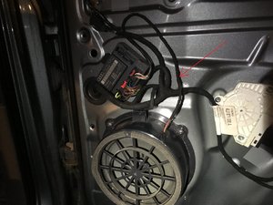

    В какой последовательности фишки с переднего блока комфорта отсоединять надо ? Что то найти не могу.

    Не знаю, может быть. А что ему у меня делать ?
    Я очень тщательно искал то гнездо, из которого он мог бы выпасть - не нашёл. Куча фонарей (снизу, сбоку, подсветка ручки) и прочее - везде штекера подходят и всё светится и работает.
    Ранее я вскрывал обшивку передней водительской двери с целью починить кнопку управления задним правым стеклоподъёмником. Кнопку починил, а на "потроха" самой двери внимание тогда не обратил. Так и собрал на место.
    Дело в том, что убрав сейчас сверчка в передней пассажирской двери, я обратил внимание на сверчок, идущий откуда то с задней двери. По-любому после приезда с вахты планирую снимать обшивку всех 4-х дверей и смотреть: что там творится. Заодно и посмотрю наличие таких же проводков в других дверях.
    Но что характерно: кроме того болтающегося провода, я обратил внимание, что другие провода тоже сильно стучат по каркасу двери, если их легонько пальцами подёргать. То бишь: при движении на неровной дороге (когда создаётся тряска в салоне) они тоже могут создавать "лишние" звуки. Все провода передней пассажирской двери надёжно закрепил. Сейчас там ничего не болтается, всё надежно. Осталось только динамик поменять.
    Ну вот с вахты вернусь, как раз динамики должны будут придти. Новый год встречу и вскрою оставшиеся 3 двери. Посмотрю что в них творится в плане болтающих проводов. Как нужных, так и возможно незадействованных.
    Не исключено, что оставшиеся в салоне звуки от тряски идут именно от дверей. А то сидения задние надёжно закрепил, шторку закрепил, в багажнике всё плотно уложил, вся подвеска живая полностью (звуков оттуда пока нет), а в салоне при тряске иногда слышны посторонние звуки. Нефиг делать: такие же провода свободно болтаются под обшивкой и настукивают себе.

    Нашли последовательность?Тоже искал,все пишут что нужно,а инфу так и не нашел,в итоге решил рыскнуть и снял как на фото,вроде пронесло,чтоб еще раз не напутать,первую снял серую фишку,потом что по больше и третью уже само-собой,одевал в обратном порядке... Повторюсь,инфу так и не нашел,если найдете,скиньте пожалуйста... 2BB83F61-6028-47ED-8283-8C74612375E1.jpeg
    А так вроде нечего страшного там не пройзайдет,может включится омывайка,пока все фишки не отключишь и на адаптацию фар попасть,делов если есть шнурок вроде не много.....

    Это от пищалки (динамик)...который прям за зеркалом в накладке пластиковой
  14. KEO
    KEO Старожил
    21 окт 2015
    5.510
    Коми респ.
    Q7 3.0 TDI (BUG)
    #2654 KEO, 25 дек 2017
    Спасибо за наводку. Накладку пластиковую помню. Под неё не смотрел. Обязательно гляну когда буду опять вскрывать для замены динамика.
    А что за пищалка ? Каков ее функционал ?

    Высокочастотный динамик, в простонародье пищалка :)
