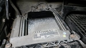

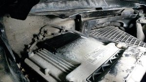

    посмотрел на блок двигателя после мойки. вода прямо на клапан капает.

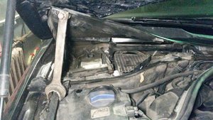

    сразу себе крышечку купил. и поставил.

    Походу тут каждый из нас Серёге по пузырю должен.
    Герметиком смазал шов на крышке ? Или просто так воткнул ? На фото не могу разглядеть.

    Да,да , без герметика никак там, щель остается все равно, может конечно в клапан не будет затекать уже, но лучше пусть совсем туда ничего не затекает.

    помазал. чёрным. что бы красиво было.

    Блин у меня наверное какой-то супер-пупер,спецом смотрел раза пять и после мойки и после пролевных дождей,не одной капли,даже когда капот открываешь не капает на блок,от греха тоже накрыл конечно,но фиг знает,может на 2009 модельный год что-то изменили,в чем я очень сомневаюсь или же может со временем там где-то,что-то начинает протыкать наверное...Другого объяснения не вижу...Иначе бы 7-10 лет эти блоки точно не жили бы...

    Даже если вода попадает на блок, не факт что она попадет внутрь блока.
    Все подобные протечки воды на блок, так или иначе связаны с нарушением уплотнения пластикового желоба на стыке с лобовым стеклом.

    Посмотрел на свой блок-вроде сухой. Крышечку естественно поставил, пока без герметика. Гляну потом, как он себя чувствует без герметика)
