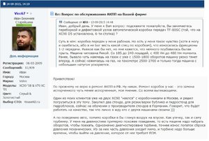

    Вот, кстати, нашёл я переписку с тем парнем.
    У него своё СТО, HouseAvtoDoctor. Я грешил на АКПП, а он подсказал, что причина в турбине. Лишнее вырезал из переписки, оставил только суть.

    Внимательно прочитай окончание его сообщения. ;) Износ лопаток сброса давления.
    Это так он обозвал байпасный клапан что ли? Или blow-off?
