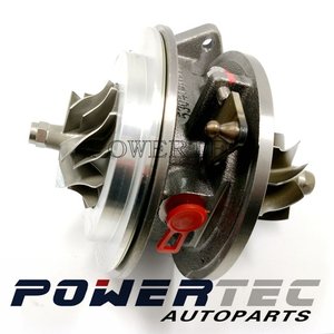

    2. Купить новую.
    Немного поясню почему хочу поколдовать с турбиной. Дело не только в возможно уже повышенной утечке масла. А суть в том, что турбина со временем изнашивается. На форуме Вольво я задавал такой вопрос: почему на XC90 уменьшилась немного тяга по сравнению с тем, как она "наваливала" на пробеге 60 т.км и как "валит" теперь на 120 т.км. Тоже очень грамотный владелец сервиса и он же владелец такой же дизельной XC90 объяснил, что дело в износе турбины. Потихонечку изнашиваются лопасти турбины, образуются повышенные зазоры и тому подобное и соответственно уменьшается давление наддува. Соответственно уменьшается мощность авто.
    На XC90 я чувствую как она изменилась в меньшую сторону по сравнению с тем, что было когда-то ранее. Хотя ошибок никаких нет. Просто износ с пробегом.
    Моя Q7 уже прошла 102 т.км. Поэтому есть наверное смысл поменять либо турбину, либо хотя бы её внутренности.
    Купить новую дороговато. Оригинальная 100 т.р. Заменитель фирмы BorgWarner - 54 т.р. Но судя по каталогу Exist - фирма BorgWarner - это та фирма, которая делает оригиналы этой турбины для Q7 BUG.
    https://www.exist.ru/price.aspx?pid=F1A04A8F&sr=72&Cat=Volkswagen
    Но ещё в самом каталоге числится запчасть под номером 059 198 201 А.
    https://www.exist.ru/price.aspx?pid=8A0067E0&sr=72&Cat=Volkswagen
    Написано: "ремонтный комплект турбины". Цена: почти 17 т.р.
    Собственно вопрос, ради которого родился этот пост: а что входит в этот комплект ?
    Я погулил этот номер, но так и не нашёл ничего из рисунков.
    Я предполагаю, что туда входят механические внутренности типа:
    То есть по сути это как раз то, что нужно. Но этот рисунок взят с китайской детали. А что скрывается под артикулом 059 198 201 А - пока неизвестно. А заказывать вслепую не хотелось бы. Закажу, а там придёт какая нибудь прокладочка за 17 т.р. И буду потом самому себе улыбаться в зеркале.
    Никто не в курсе: что в себя включает ремокомплект VAG 059 198 201 А ?
    P.S. Да, открывая артикул самой турбины в сборе, внизу предлагают вот такие узлы под замену. Но они все китайские ! Что MSG, что Knauf, что остальные. Не хочу ничего китайского. Ответственный узел, поэтому либо оригинал, либо фирму, которая делает оригиналы (в данном случае BorgWarner). Но такого узла BorgWarner не предлагает.

    **очень грамотный владелец сервиса и он же владелец такоельной XC90 объяснил, что дело в износе турбины. Потихонечку изнашиваются лопасти турбины** эт как,так?? ))) а так продаются *картриджи* (центральный узел турбины (как на фото ты скинул). но сколько слышал то только китай они
