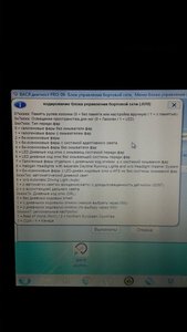

  13. Rimo
    Rimo Живу я здесь
    2 мар 2010
    1.415
    Audi Q7 3.0TDi CRCA+NAC '12 и Audi A4 1.8T BFB+HBE '04
    Вы точно об одном и том же?
    Вопрос скорее всего про салонное освещение, а ответ про фары!
    9-й блок 4-я позиция описывает тип фар, может третья нам поможет? Спрашиваю ибо так и не подобрал диод себе в потолок багажника, да и при выключенном зажигании диоды горят в треть накала, если их включить принудительно для освещения салона (при этом когда выключаешь зажигание - все горит нормально).

  14. Амико
    Амико Старожил
    21 ноя 2014
    6.355
    Ауди Q7 3.0 TDI (239л/с) CASA 2009г дорест
    #2574 Амико, 18 дек 2017
    В салоне нечего не мерцают и не промаргивают,в салоне нет проверки ламп,на маленькие лампы нужны с обманкой и все,на большие можно без обманки+на маленкие нужно колхозить,так как такие маленькие с цоколем с обманкой вы не найдете... А так да,вы саказали диоды мерцают,я подумал что вы в фару дхо вставили... Про кодировку в салон я не слышал что такое бывает... Инглишь к сожалению не знаю... https://www.drive2.ru/l/5028444/
  15. Rimo
    Rimo Живу я здесь
    2 мар 2010
    1.415
    #2575 Rimo, 18 дек 2017
    Ты как заведенный пишешь, плохо читая то, что пишут другие.
    У человека мерцают лампы в салоне, НАВЕРНОЕ, я так предроложил. Мерцают, видимо, как и у меня в потолочном светильнике в багажнике при выключении света. И если речь об этом, то я уже второй раз пишу, что лампы с CAN-BUS не помогают, я попробовал пяток, от китая галимого до Philips. Но если хотя бы одну лампу заменить на обычную - вторая начинает работать как положено.
    В приведенной мною кодировке 3-я цифра кодирует подсветку нижней части салона, диодная она или обычные лампы накаливания. Я, опять же, предположил, что она может отвечать за всю подсветку салона. Сам пока не могу проверить...
    Ведь есть же оригинальные диодные лампы в салон, наверняка они не радикально отличаются от того, что можно купить в обычном магазине, а значит и вести себя будут скорее всего так же.... Выход? Наверное где-то можно их закодировать....

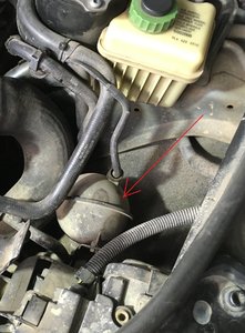

  16. KEO
    KEO Старожил
    21 окт 2015
    5.510
    Коми респ.
    Q7 3.0 TDI (BUG)
    Влад привет. Спрашиваю прилюдно, вдруг другим тоже будет сие интересно.
    Сейчас смотрю тему
    http://www.audi-club.ru/threads/vakuumnyj-usilitel-neispravnosti-i-voprosy-zameny.308817/
    и задумался над вопросом: удалённый из системы вакуумный ресивер от ЕГР (шарик, см. ниже) никак не влияет на работу тормозов ?
    Он же вроде как был соединён с общей системой и при работе машины содержал в себе часть вакуума.
    После удаления ЕГР (и этого шарика тоже) я не почувствовал никаких изменений в работе тормозов. Но чувствовать - это одно. А по факту - это может быть совсем другое. Ты как думаешь ?
  17. SergV
    SergV Старожил
    20 янв 2008
    10.311
    Audi Q7/4L/BUG/JXX
    У усилителя тормозов свой обратный клапан стоит, этот ресивер нужен для запаса вакуума в переходных режимах для эл. клапанов. Никакого отношения к тормозам не имеет.

  18. KEO
    KEO Старожил
    21 окт 2015
    5.510
    Коми респ.
    Q7 3.0 TDI (BUG)
    :beer:
    Спасибо за чёткий ответ.

  20. KEO
    KEO Старожил
    21 окт 2015
    5.510
    Коми респ.
    Q7 3.0 TDI (BUG)
    Он для ЕГР для электроклапанов. На видео по удалению ЕГР я показываю что и куда идет. От него трубки на клапана идут.
    Но если (как говорит Сергей) там стоит обратный клапан на тормоза - тогда да, этот ресивер роли не играет в тормозной системе (при условии исправного обратного клапана).
