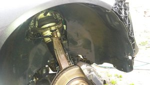

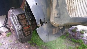

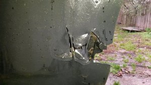

    ставил подкрылки TYG AD11022AL и TYG AD11022AR
    Evgennyi и Сирота Казанская нравится это.
  7. Сирота Казанская
    24 янв 2010
    12.732
    Q7 3.0 TDI
    встают в идеально или чтото подшаманивать надо?
  8. комбат
    комбат Живу я здесь
    8 дек 2013
    1.559
    Q7 3TD BUG
    могу правый подарить с небольшим дефектом (колесо его потёрло когда до дома ехал после ДТП ). Эта маленькая дырочка ни на что не влияет, но я новый за 1000 руб. купил. Поставишь, попробуешь и примешь решение "ТО" или " НЕ ТО".
