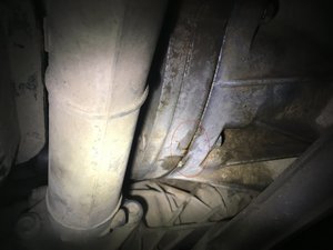

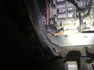

    Ну вот. А ты мой герметик хаешь. :) Показать тебе фото как у меня сделано ? Даже если ставлю новую прокладку - всё равно на герметик ставлю. :) Никаких вопросов с утечкой масла из сливной пробки не возникает. Ни с ДВС, ни с АКПП.
    Нет, у меня явно дело в сальнике. Но благо пока еле-еле-еле сочится. Совсем чуть-чуть. Но я уже договорился - после Нового года те же мастера поменяют мне. Только сальник я сам, своими руками запрессовывать буду. И вокруг сальника (в месте его посадки в корпус) ещё герметиком на всякий случай обмажу.
    Вот что у меня сейчас. Каждый день смотрю - пока лёгкая замазученность. Явно видно, что вытекает из этих двух отверстий (из сочленения корпуса ДВС и АКПП.
    Масло тёмное на сей раз. Не из АКПП, как раньше, сразу видно.
    А так везде в остальных местах сухо.

    Уж больно оно какое то у тебя светлое.

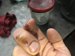

    Я масло в ДВС менял недавно. Около 1000 км назад. Как всегда с промывкой двигателя промывочным маслом. Я вытаскивал масляный щуп ДВС и мазал на палец. Цвет такой же. Грязноватый.
    Когда с АКПП текло - капля была аж янтарного цвета.
    Вот как выглядят свисающие капли масла АКПП (это когда я менял фильтр АКПП, уже после замены сальника АКПП).
    Капли светлые.
    Ну завтра, для успокоения души, попробую на белый лист бумаги намазать то, что с отверстий вытекает и масло с щупа. И сравнить наглядно.

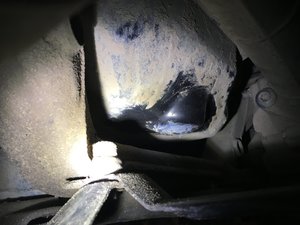

    Ну вот я смотрю - я не вижу тут швов у крышки, которые надо загерметизировать внутри.
    Шляпки болтов я ещё в прошлый раз герметиком промазал. А разъёма крышки тут внутри нет. Разъём крышки (как я понял) снаружи. См. фото ниже: помечен оранжевой стрелкой.
    Такой наружный шов сверху герметиком обнести - можно в любое время. Да и сухой он. Не видно, чтобы с этого разъёма что-то текло.

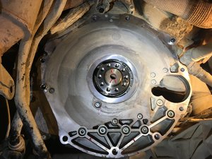

    Маховик:) - хрень по центру снять, одна крышка за ним по центру, одна слева ( сверху), другая справа ( сверху)

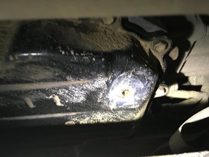

    Вот как у меня загерметизировано герметиком.
    Сливная ДВС. Это я не очищал ничего от грязи. Это так и есть с последней замены масла. Я посмотрел по одометру: менял на 101111, сейчас 102590. Почти 1500 км назад.
    Сливная АКПП.
    Контрольная АКПП.
    Всё сухо везде. И всегда так было. Лишь в самую первую замену масла я не мазал герметиком - тогда накапало. Ибо на XC90 я вообще не меняю прокладку и никогда там не мажу герметиком. Отвернул, масло слил, завернул. И всегда держит. И прокладка там алюминиевая.
    А на Q7 медная. Вот когда в первый раз поменял, не знал, что тут такой прикол, причём у всех - сразу натекло. Вот с тех пор всегда мажу. Всегда сухо. Чего и тебе желаю. Герметик стоит недорого, делов на 2 минуты, а гарантия на 100% !
