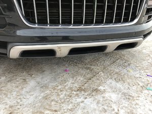

    Всем привет! Какой-то мудак парковался во дворе,и видимо ткнулся в бампер. Вот теперь думаю менять ли накладку переднего бампера off-road пакета? Или вообще что с ней можно сделать? Есть ли у кого артикул? Кто каким советом поможет? Просто душа не на месте,да ещё и вид портит!!!

    Подкрась и не парься. У меня такое же от первого владельца

    А чем подкрасить? И кстати не пойму из чего она? И ржавчина даже выступила!

    Краской, чем же ещё. :)
    Из пластика конечно.
    Я посмотрел внимательно фото на ноутбуке. Да господи, там царапина ни о чем. У меня на переднем бампере от первого владельца досталось посильнее вмятина. :) Подкрась чем нибудь похожим по цвету и не заморачивайся. Денег за замену детали отдашь большие, а там делов на 2 копейки.
    P.S. Найди где у вас в Чебоксарах краску бодяжат по образцу. Сними эту покоцаную часть, привези им, они подберут тебе колор, замажешь.
    Я себе также делал. Снимал крышку бензобака, отправлял в Сыктывкар, там мне набодяжили краску. Прислали в баночке и во флакончике из под женского лака. Там же у них с кисточкой идет. Вот, когда какие-то выбоинки (от встречных камней или песка) образуются, достаю этот флакончик и кисточкой подмазываю. Там тебе 2 грамма то надо.
