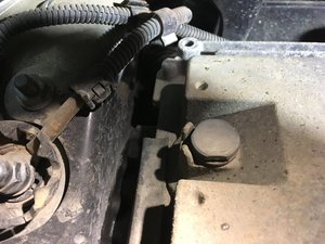

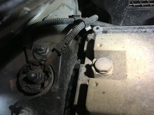

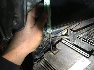

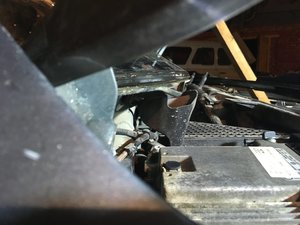

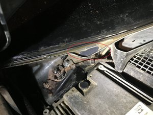

    Глянул сегодня. Вот что имеем, собственно:
    Блок сухой, относительно чистый.
    То есть: даже если капля будет стекать вниз с этой горки - маловероятно, что сможет затечь в блок. Не исключено. Но вероятность не большая.
    Но что характерно: клапан расположен аккурат прямо под швом соединения лобового с пластиковой защитой.
    Опустил вертикально отвёртку, чтобы показать наглядно.
    А вот вид сбоку:
    Что характерно: сделан дополнительный типа жёлоб, чтобы вода если будет стекать, то немного в сторону, а не аккурат на сам клапан.
    Вот может кому пригодится артикул.
    Пока временно закрыл целлофановым пакетом. Но скоро придёт заводская крышка, закрою ей и надеюсь забуду об этом вопросе.

    Так об этом и речь, при определенных обстоятельствах, вода начинает капать прямо на блок.
    Это не клапан и он у всех такой.
    КЕО, раньше обращал твое внимание, что очень много дорожной пыли.
    И тут тоже самое, она везде. И на блок намыло в том числе.

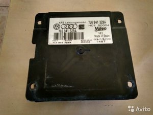

    Открыл крышку лампы ходового света и увидел такую картину. Вопрос что за плата и разьем? Машина Q7 2008 г. На другой фаре такой платы нету. DSC_0221.JPG

    Вообще это блок управления адаптивным светом, у вас фары с оным? Если нет, то может - фара заколхожена?
  10. комбат
    комбат Живу я здесь
    8 дек 2013
    1.559
    Q7 3TD BUG
    Да это блок управления адаптивным светом (7L6941329A).
    Эту фару меняли. у Вас не адаптивные фары. А это адаптивная фара. Проводку скорее всего поставили из старой фары чтобы всё работало без ошибок. Блок стоит снизу фары.
