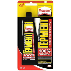

    А вот это уже смотря какой герметик будешь использовать. Я использую "Момент" ! Прозрачный силиконовый !
    Я чего им только не лепил. У меня в ванной комнате стык между ванной и стеной в кафеле замазан этим бесцветным прозрачным герметиком. Мазал 5 лет назад. До сих пор герметик эластичный и нигде не отошёл и не оторвался !
    И сливные пробки на двигателе и АКПП им замазываю. Когда масло меняю - отвёрткой его отдираю от поддона ! Настолько хорошая у него адгезия ко всему. И при этом сохраняет эластичность.
    :thumbup: Рекомендую.

    Применение герметиков с отчетливым запахом уксуса, при ремонте электронных компонентов противопоказано.
    А так да, силиконовый если что "по железу" им герметосить ничем не хуже "Витька"
  12. KEO
    KEO Старожил
    21 окт 2015
    5.510
    Коми респ.
    Q7 3.0 TDI (BUG)
    Сами микросхемы я мазать им не буду :) А отчётливость его уксусного запаха сохраняется около 2 часов, не больше. Пока не застынет. Потом от уксусного запаха не остаётся ничего.
