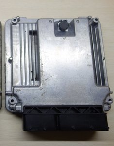

  14. KEO
    KEO Старожил
    21 окт 2015
    5.510
    Коми респ.
    Q7 3.0 TDI (BUG)
    Заказал себе кожух для защиты вентиляционного клапана и два зажима.
    4L0 907 577 и зажимы к ней — 2шт N90323501
    Валера К и NAEDAN нравится это.

  18. KEO
    KEO Старожил
    21 окт 2015
    5.510
    Коми респ.
    Q7 3.0 TDI (BUG)
    Ну почему же сразу бестолковый. Да, недоработанный немного. Я когда глянул на кожух, то сразу увидел, что надо будет таки герметиком побаловаться немного. Залепить вот этот шов, который помечен красным прямоугольником. Чтобы вода не затекала туда во внутрь.
    Иначе да, крышка будет бесполезной исходя из фото:
    Будет просачиваться сквозь этот шов и сливаться в клапан. Поэтому подлежит герметизации герметиком.
    Но и обязательно полиэтилен сверху. Его я не отменял для себя. Как бы будет вторая степень защиты. А возможно ещё и третье что-нибудь придумаю. Ну это уже по месту потом буду смотреть что и как.
    Но я помню про то, что клапан должен дышать. Будет. :) Но и защиту сделаю в самые кратчайшие сроки после приезда с вахты.
  19. SergV
    SergV Старожил
    20 янв 2008
    10.311
    Audi Q7/4L/BUG/JXX
    Как это КЕО да без герметика :)
    На самом деле если немного подумать, есть объяснение почему завод изготовитель не сделал защитный кожух полностью для блока.
    Чисто теоретически, твое решение с герметиком в комбинации с заводским кожухом это лучшее что может быть. Вопрос только в том на сколько долго герметик сможет препятствовать протечке.
  20. KEO
    KEO Старожил
    21 окт 2015
    5.510
    Коми респ.
    Q7 3.0 TDI (BUG)
    Не пойму: то ты есть одобряешь путь (поставить заводскую доработку и замазать этот шов герметиком) или иронизируешь ? :)
