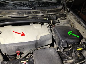

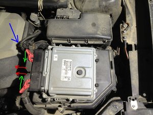

    Ну то есть ВАГ знала, что рано или поздно трапеция "крякнет". Таким образом вынуждены будем лезть в экран под лобовым и нарушать его сплошность. Почему не предусмотрели вариант того, что может начать капать вода ?
    Сергий, зацени как это сделано на моей Volvo XC90. Фотки мои, взял из своего фотоотчёта по очистке ЕГР.
    Под зеленой стрелкой, на корпусе воздушного фильтра, ПОСЕРЕДИНЕ КАПОТА(!!!) (а не под лобовым стеклом, аля "стекай вода, лей на блок), открываешь чёрную крышечку-защиту, а под ней ....
    опа .... Чистый, красивый блок ECM (блок двигателя). И чепчиков не надо. :) И не ржавеет ничего.
    Что у немцев, мозгов не хватило вот также сделать ?????
