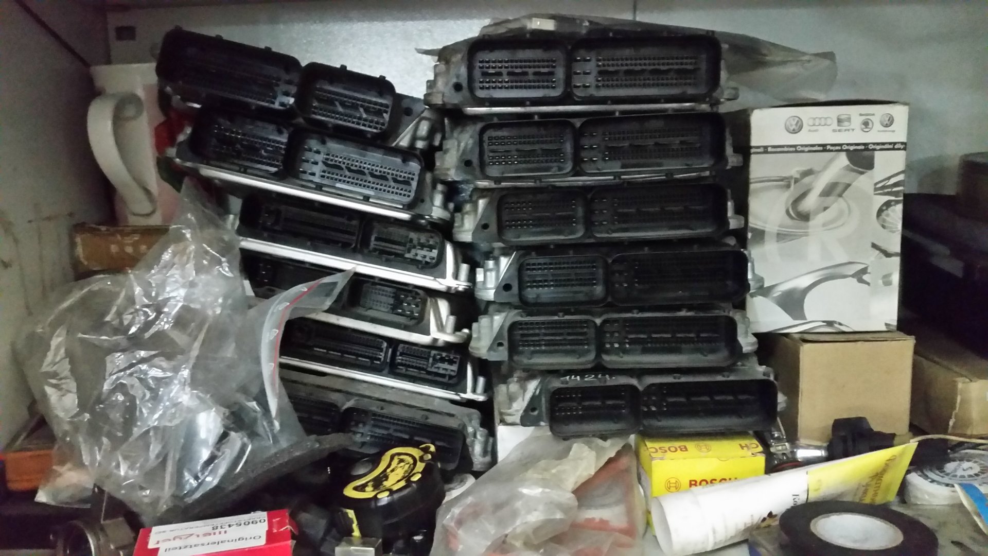

    Что бы не пополнять "коллекцию" утонувших блоков у Мелкона :)

    5.510

    Q7 3.0 TDI (BUG)
