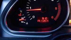

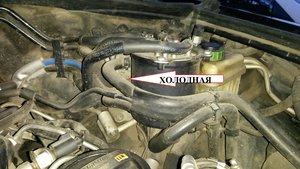

    этот теплообменник (радиатор) не греет топливо. на прогретом движке (градусов 70) трубка идущая на теплообменник холодная (даже не тёплая) . сегодня утром попробовал. На улице -5 градусов.

    если смотреть через решётку спереди на радиаторы то самый первый узкий радиатор сверху завязан на охлаждение топлива. в нём тосол, он связан с системой охлаждения но сделано так что когда двигатель работает по нему ож не циркулирует и на охлаждение двигателя он особо не влияет. когда включается электрический насос начинает циркулировать жидкость через этот радиатор и теплообменник топлива и охлаждать топливо.
