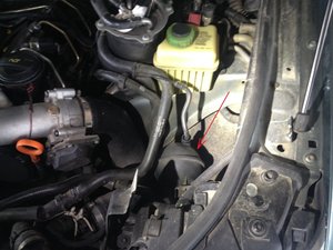

    Мужики, подскажите пожалуйста: а что это за "шарик" с подсоединённым к нему шлангом ? (на фото показан красной стрелкой).
    Для чего он нужен вообще ?

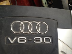

    P.S. Кстати, где то тут (в какой то в теме) говорили про то, что со временем "кольца Ауди" отваливаются на верхней защитной крышке
    двигателя. Мои кольца пока на месте, но пошевелив их руками, я почувствовал, что они как то немного шевелятся. :) В общем не стал я ждать пока отвалятся и закрепил. Просверлил по краям отверстия сверлом 1 мм, и проволочкой скрутил. :) Да, чутка колхоз, но зато кольца останутся на месте и под капотом же (не видно). :)

    не надо приводной ремень закрывать.

    КЕО у меня такого шарика нет,может сигналка,у тебя доп-сигналка установлена или может была?То-есть грамафон сигналки в перевернутом состоянии наверное!

    на баге есть такой шарик.

    Ну я так понял у тебя тоже BUG. Значит и шарик есть. :) Есть идеи для чего он нужен ?

    А как туда второе акб ставили на bug если шарик есть?

    ваккум ? не знаю, поищу сейчас.

    интуиция похоже не подвела,
    VAG 038 129 807
    Бачок системы вакуумной

    Для чего ? Для тормозов что ли ?
    Открыл ссылку, перешел на каталог частей - не могу понять к какой системе принадлежит этот шар

    возможно что то от егра. аккумы вакуумные много где ставят.

    Мне тоже показалось это, т.к. начал просматривать названия других деталей рядом - мелькнуло слово "ОГ" (отработанные газы).
