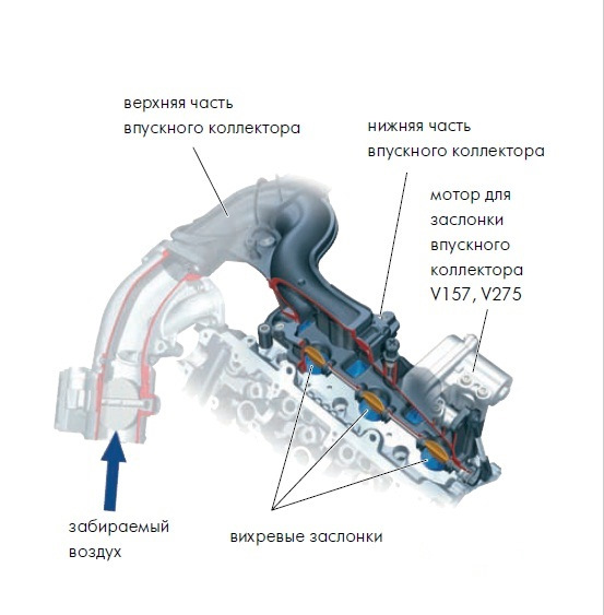

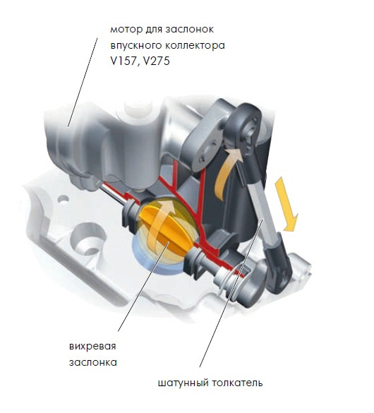

    Во впускных коллекторах обоих рядов цилиндров находятся вихревые заслонки с бесступенчатым регулированием. Регулируя расположение вихревых заслонок, в зависимости от оборотов и нагрузки двигателя, можно настраивать завихрение забираемого воздуха.
    Вихревые заслонки двигаются с помощью шатунного толкателя мотором для заслонок впускного
    коллектора. Сервомотор управляется блоком управления двигателя. Интегрированный датчик
    служит для контроля текущего положения вихревых заслонок.

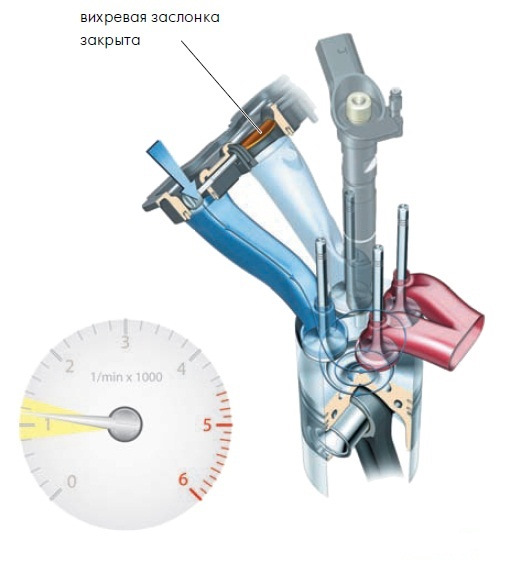

    Работа вихревых заслонок
    Низкая частота вращения
    На холостом ходу и при низкой частоте вращения вихревые заслонки закрыты. Тем самым достигается высокое завихряющее действие, приводящее к хорошему образованию рабочей смеси.
    При пуске двигателя, при аварийном ходе и при полной нагрузке вихревые заслонки открываются.

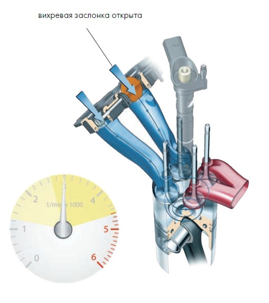

    Высокая частота вращения
    Начиная с частоты вращения около 1250 об/мин, вихревые заслонки открываются бесступенчато. Увеличение подачи воздуха обеспечивает хорошее наполнение камеры сгорания.
    Начиная с частоты вращения примерно 2750 об/мин, вихревые заслонки полностью открыты.
    Опять уход в теорию, уж извините. К экологии это никакого отношения не имеет, а имеет ЕГР и Каталитический нейтрализатор.
