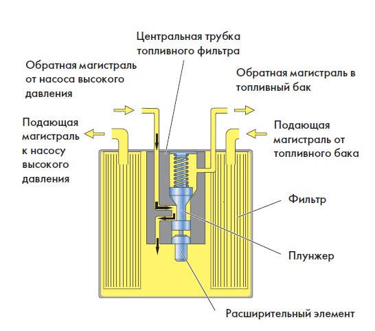

    кто знает. 3,0тди каса. топливный фильтр 4 шланга. какой куда идет? как понял от насоса, это из бака. а остальные 3 от фильтра к тнвд, от тнвд к фильтру.от фильтра в бак. (какой именно куда)

    Скорее всего тебя интересует это :
    VF - Подающий шланг к топливному фильтру
    VM - Подающий шланг к двигателю
    RF - Возвратный шланг к топливному фильтру
    RT - Обратный шланг к радиатору системы питания

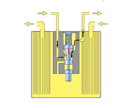

  12. 4L09
    4L09 Участник форума
    21 сен 2016
    127
    Q7 CASA 2009 s-line
    Температура топлива ниже 5 °С
    При температуре топлива ниже 5 °С расширительный элемент полностью стянут и плунжер преграждает с помощью усилия пружины путь обратно в топливный бак. Таким образом обратно идущее от насоса высокого давления, аккумуляторов высокого давления и клапанов впрыска теплое топливо подводится к топливному
    фильтру и находящееся там топливо нагревается.
    Температура выше 35 °С
    При температуре топлива выше 35 °С расширительный элемент полностью раскрыт и обратный путь к топливному баку свободен.
    Идущее в обратном направлении топливо направляется прямо в бак.
