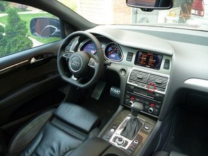

    Мужики, а не подскажете какую-нибудь кнопочку (артикул например), чтобы выглядела как штатная. На многих машинах есть места для кнопочек.
    Сергий, у тебя же тоже "Жук". Не подскажешь вариант кнопочки на панель ? Не хотелось бы какой-нибудь "колхоз" куда-нить под руль мастырить.

    Есть всего по большому счету 3 места куда вообще можно поставить кнопку.
    1ый вариант отпадает, ввиду того что в блоке климы не реально задействовать пустую кнопку вентиляции сидений.
    2 ой вариант это возле экрана, есть модели где не все кнопки реализованы.
    И самый реальный вариант это заместо пустой кнопки возле аварийки. Что там должно быть я не в курсе.

    Вот вот вот. Про этот вариант я таки и веду речь.
    Фото не моё. Нашел на гугле.
    Осталось артикул кнопки подобрать.

    Вот, нашёл артикул. Но там не просто так всё.
    4L2 927 137 A 5PR
    Придётся из двух один собирать. Блин, да и дороговат он (4,5 т.р.)
