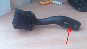

    Кстати, мужики, давно хотел вас спросить о работе передних дворников. Честно говоря, я не совсем понимаю их алгоритм работы.
    Что именно я хочу добиться: чтобы "дворники" работали через интервал. Частота интервала регулировалась бы поворотной фигнюшкой (помечена красной стрелкой на рисунке). То бишь чуть выше - чаще машет, чуть ниже - реже.
    Вы наверное скажете: так оно так и есть.
    Да вот у меня что то нифига не так. Поворачиваешь кверху саму рукоятку (не фигнюшку, а именно сам рычаг) на один щелчок - "дворник" начинает махать. Делает один взмах и всё. Если дождь на улице - машет чаще. При этом крутишь эту поворотную фигнюшку, помеченную красной стрелкой (выкручиваешь на максимум кверху) - чаще НЕ машет. То бишь все признаки того, что работает "Датчик дождя".
    Если сам рычаг еще на один щелчок поднять кверху - пару раз взмахнёт часто, а потом опять останавливается и опять всё во власти "Датчика дождя".
    Лишь когда в третье положение переключишь рычаг - тогда только "дворники" машут как дурные (независимо от наличия капель на стекле).
    Я пробовал отключить "датчик дождя" путем снятия галочки "RainSensor" в Инженерном меню. Один чёрт дворник ведет себя также.
    Вопрос: что я делаю не так ? Как мне сделать, чтобы дворники махали периодично с большим интервалом (скажем раз в 5 секунд, в 10 секунд и т.д.), независимо от датчика дождя ?

    КЕО От скорости движения тоже зависит,чем быстрее едешь,тем чаше будет работать,кажется после 60км/ч ускоряется!Видел бы как на мерс GL работает,там вообще непонятка полная!

    1 положение - по датчику дождя, прерывисто
    2 положение - машет постоянно
    3 положение - машет на макс скорости
    На самом деле как то и в выключенном положении у меня дворники на супер быстрое махание срывались, когда что то прилетало.
    Алгоритмом датчика дождя тоже не доволен совершено, частенько на светофоре стоишь, стекло всё мокрое он спит.
    От скорости зависит да.
    p.s.
    есть ещё одиночный принудительный, из выключенного состояние в противоположную сторону рычажок.

    1. Как отключить датчик дождя и сделать так, чтобы работало строго по интервалу ?
    2. Что отключает опция "RainSensor" в инженерке ? Явно сам по себе датчик дождя эта опция НЕ отключает, раз после снятия галочки "датчик продолжает работать".
    3. Во втором положении у меня не машет постоянно. Несколько раз махнет и опять завязывается на датчик дождя - машет когда захочет.

    Сегодня утром подвозил коллегу до вокзала и попробовал включить 2-е положение - вроде машет постоянно.
    Ну значит осталось с первым положением разобраться.

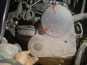

    Кто нибудь в курсе: существует ли защита ремня навесного оборудования ? Бывает открываешь капот, а на двигателе капли дорожной грязи. Не исключено, что эта грязь попадает и на ремень.
    На XC90 у меня вот такой кожух стоит (не обращайте внимание на красные стрелки, это я со своего фотоотчёта по замене ремня ГРМ взял).
    От грязи защищает хорошо. Вот хочу на Q7 что то типа такого же поставить. Существуют ли в природе такие кожуха в продаже ?
    Ах да, забыл сказать: нужно на двигатель BUG.
  20. going
    going Живу я здесь
    28 авг 2014
    2.436
    Q7 3.0 TDI 15
    Попадает. бывает пролетел лужу, засвистел ремень, отключился усилитель руля на секунд 20
