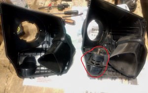

    Добрый день.
    Перестала открываться водительская дверь. Можно открыть только с ключа. Но при этом закрыть без проблем. На сервисе приговорили замок. Но меня мысль все не отпускает, что если закрытие происходит, то и открытие должно быть в замке исправным, ведь исполнительный механизм (моторчик) один и тот же. Или я ошибаюсь?

    там два моторчика. продаются отдельно на али за капейки. https://www.audi-club.ru/threads/remont-zamka-zadnej-dveri-fotootchet.396414/

    Ну один я менял, год уже работает

    Добрый день.
    Спасибо за ссылку. Что касаемо 2-х моторчиков, то 1, как я понимаю, отвечает за открытие/закрытие, а 2 за блокировку. Но так или иначе, вы помогли мне еще раз убедиться в правильности моей мысли. Спасибо.

    Тоже на днях игрался с водительским замком. Оба родных разобрал (не сложно), почистил, подогнул контакты, собрал. Работает!!!
