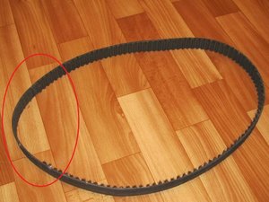

    эвакуатор, мат, разбираю ГРМ и вижу вот что:
    первая мысль: заклинило что-то, кроме КВ, поэтому сожрало ремень. Проверяю всё - всё в рабочем состоянии. РВ крутится от руки, с заметным подпружиниванием, никаких подозрений. Кидаю новый ремень, стопора все дела, кручу ключом КВ - цокает в клапан. Ещё несколько попыток по разному - хрен ! Думаю: всё-таки загнул клапана, двиглом-то маслал вон сколько. Ключи, мат, скидываю ГБЦ - сука всё целое !!!
    я не понял, это как вообще и что было ?

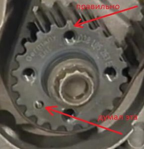

    по-ходу нашёл где обманулся. Перепутал метки КВ.
    Ещё раз посмотрю клапана и буду собирать.
    основной вопрос мучает: что с моим ремнём случилось ?

    "Думал эта" - [​IMG]
    Ремень чьего производства был?

    ремень не знаю чей был. Самое интересное, что 50 тыс. назад мне его меняли на новый. По крайней мере за эту процедуру платил деньги. Но тогда не проверил, не хватило мозгов. А сервис плохой был, по крайней мере разводилово там ещё то. Но по случайности и незнанию вынужденно там ремонтировался.
    ... я тут поспрашивал. Говорят, обрыв ГРМ - это именно то, что у меня случилось. Я-то думал обрыв ГРМ - это когда пополам рвётся, а у меня невидаль. Оказывается всё просто ).

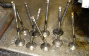

    до сих пор не верится в гнутые клапана, у меня НЕ ТАКИЕ :
    НО ! принято решение везти бошку на опрессовку, РВ снял, 4 гидрика под замену.

    Бошку снял по той причине, что 2 человека на форуме и 2-ое знакомых сказали, что гнёт однозначно. На ремне съедено 22 зуба, пятый опрашиваемый сказал что обычно 4-5 зубов, при таком раскладе как у меня 200 %, что гнутые. Плюс ко всему выставил метки (ошибочно, но не знал) - поршень утыкался в клапан. Снимал сам, как тот энтузиаст.

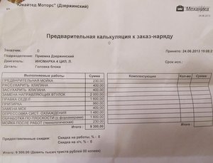

    был в "Механике" сегодня. По телефону сказали РВ снять, коллекторы тоже снять, НФ желательно тоже. Такси, гружу в барыжной сумке голову, приезжаю.
    - Мы не возьмём - не сняты НФ и провода.
    Говорю обратного молотка нет, вы же говорте желательно - я вам доверил снять.
    - Извините, но нет, такие не берём...
    Предъявляю. Зачем по телефону в заблуждение вводите. Тогда говорите, что абсолютно пустую бошку, иначе разворот и досвидис.
    - ну у нас вот так вот. Разные приёмщики и бла-бла...
    -ок. Проверьте пожалуйста на геремтичность...
    проверил 7 из 8 клапанов, до первого не добрался. Второй и третий горшок по одному клапану не держат. Проверка, кстати, 7 минут заняла. Ну и понеслось считать, капиталка не менее. Кому интересно ниже ценник.
    всё взвесив, решил притересть сам... пошли все в жопу. Бошку естесственно забрал.
