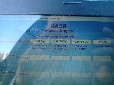

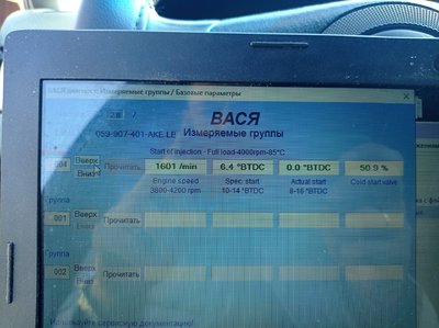

    Вот показания при попытке удерживать 1,8к оборотов.

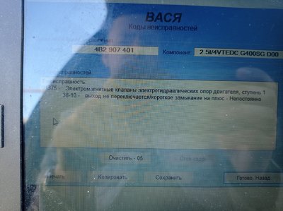

    Работа на ХХ. При этом ошибка в ЭБУ одна по подушкам ДВС

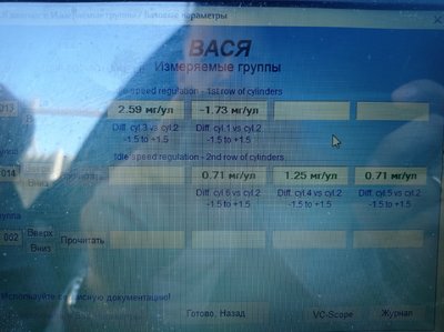

    Работа форсунок. В 13 группе им явно плохо. Но за какие форсунки отвечает эта группа?

    Судя по картинкам и при условии отсутствия ошибки по g80, то не работает опережение.

    Не факт. На АКЕ при температуре ОЖ ниже 80 гр. угол не показывает.
    ТС - логи снимать только на прогретом моторе. Обязательно перепроверить установку ГРМ.
