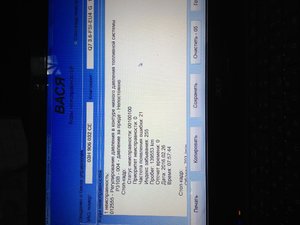

    при подключении шнурка вчера,снова вылезла ошибка,она убирается,но потом снова выскакивает

    почему то перевернутое изображение получается и все)))

    может в этом причина подергиваний после прогрева?
