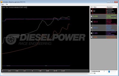

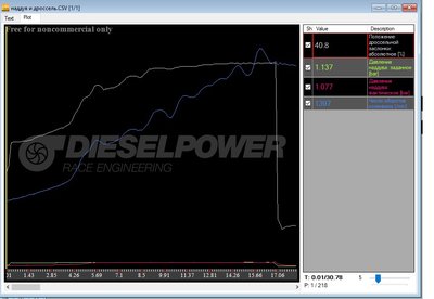

    Всем привет!
    Столкнулся с похожей проблемой "плавают обороты при разгоне".
    Имеется А4 в8 gen3 1.8 с is20 на чипе.
    3 года без проблем, недавно заметил проблему, что обороты под полной нагрузкой плавают.
    Думал передув - заменил калитку с втулкой, проблема не решена.
    Снял логи сегодня.
    Бензин 95 шелл, на улице +17.
    По логам видно, что дроссель прикрывается плавно.
    Что может заставить его закрываться?
    По топливу недолива нет (картинка 2)
    По наддуву - ровненько (картинка 1)
    UPD:
    Логи снимал с выключенной стабилизацией.
    Машина на механике, полноприводная.
    Пробег 155тр, сцепление оригинал ещё.
    При ускорении с включённой ESP есть вибрация при закрытии дросселя во время разгона.
    Не может ли авто от потертого сцепления дроссель прикрывать?
    Типа пробуксовку видит...
    Сам пробуксовку не замечаю, на 6й передаче с места аккуратно трогается нормально

    По наддуву ровненько картинка 1 - нихрена не видно ! Лог надо файлом выкладывать а не картинками .
    А то что видно это то что машина дроссель у вас прикрывает от страха .
