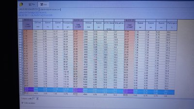

    Добрый день уважаемые) помогите разобраться с логам, первый раз записываю ) что здесь не так ? Aeb 1.8t

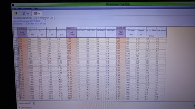

    Выкладывать надо файлы .CSV а не картинки . По картинкам для мотора АЕВ видно что прямо с момента нажатия на педаль газа начинается детонация по какой то причине . Дальше ничего не видно . На второй картинке видно что в момент когда мотор звенит нагрузка сильно снижена .

    машина едет хуже атмосферника... ищу причину (
    В одном из логов есть один момент, на 5560 оборотах воздуха 120.9г/с (вроде норм для 150 л.с.), а на 5640 78.12г/с показывает, как так ?)

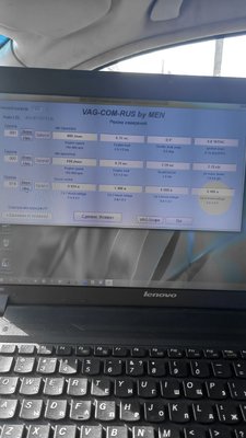

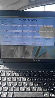

    А ещё есть такая ошибка по смеси на хх(фото1), и на хх мало воздуха вроде 2.15г/с(фото2), и ещё пару вопросов : почему напряжение на одном цилиндре 480 +- а на остальных 1000+(фото2)? И почему на НЕзаведенном моторе расходомер показывает 27 г/с, а не 0(фото3)?
    Заранее спасибо ))
