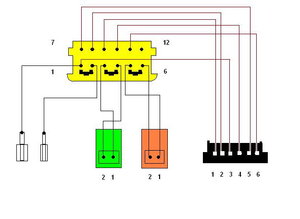

    Тебе не кнопки нужны, а разводка жгута,
    есть самопальная, но зато точная :)

    Спасибо , само то ! :wink:
