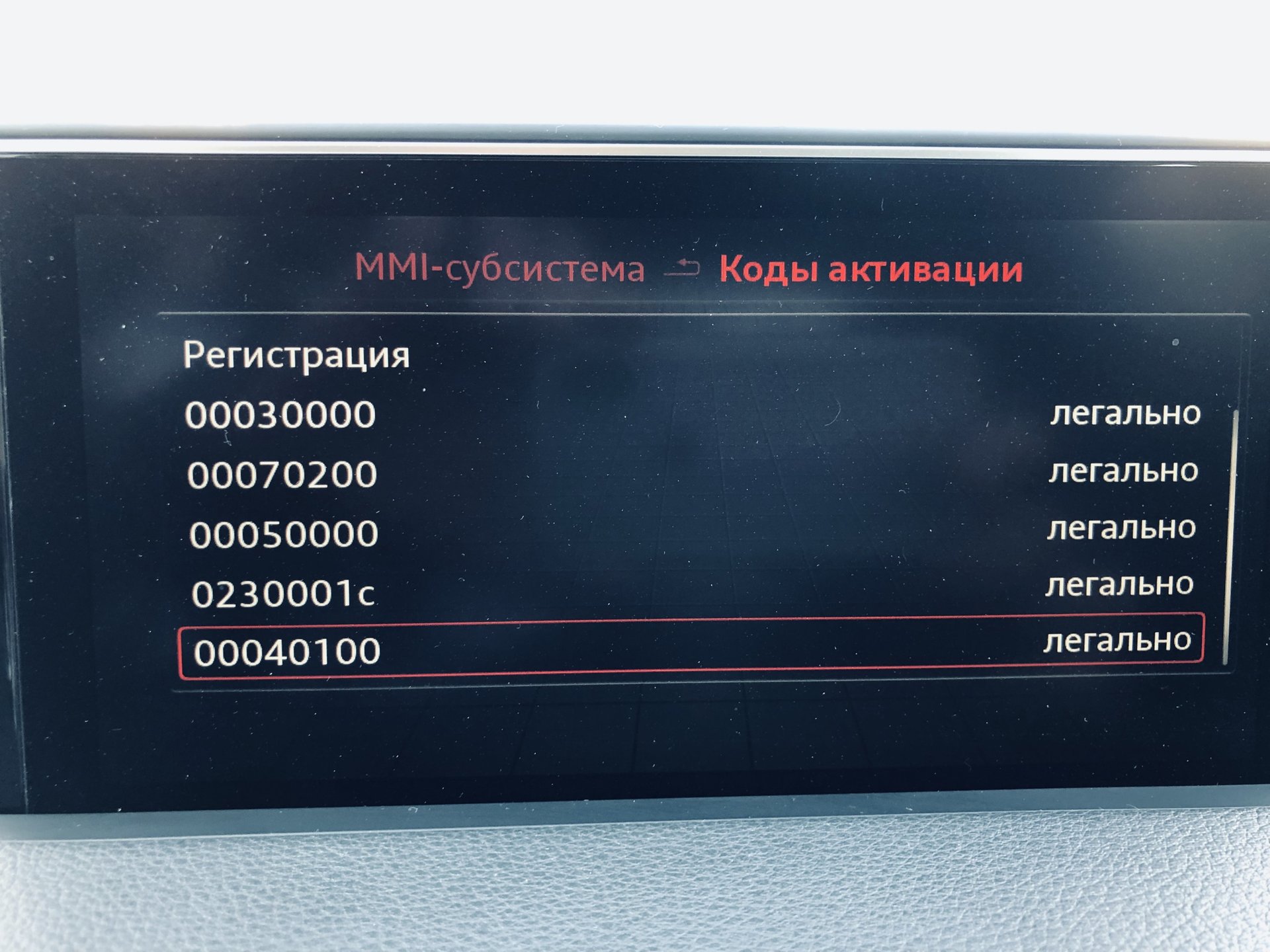

    Что у меня с ключами, прилагаю в фото. Машина 2015 года. Обновления не видит.

    В ЛС скину информацию по ключам.
