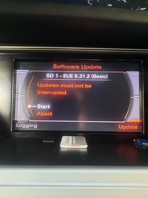

    Возникла проблема!!!!!!! (наверно не только у меня)
    После установки карт 21-22 карты установились как-то криво "стою в поле" на картах.
    Попытка переустановить не получается.
    Кнопка старт на sd карте в слоте 1 активна но при нажатии процесс не идет.

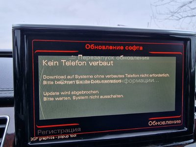

  16. Saudi8d4
    Saudi8d4 Новичок
    23 дек 2022
    6
    Доброго дня.Появляется надпись при попытке обновления. Что делать? A8 d4 3.0 tfsi 2011
  17. RuVova
    RuVova Участник форума
    24 янв 2019
    111
    Бельгия
    Audi A4 B8 2015
    На картинке экран не от MMI 3G Basic
    Вы какую систему обновляете?
  18. Saudi8d4
    Saudi8d4 Новичок
    23 дек 2022
    6
    Наверное MMI 3G+
    Stirlitz нравится это.
  19. RuVova
    24 янв 2019
    111
    Бельгия
    Audi A4 B8 2015
    Судя по фото у Вас установлена MMI Navigation plus с системой MMI touch® вот для этой системы и нужно искать обновления.
    От MMI 3G Basic на установится.
    Saudi8d4 нравится это.
