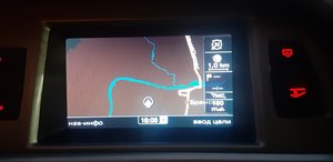

  9. getun
    getun Новичок
    26 окт 2012
    50
    a6/c6 2.0TDI 09
    Установил карты но улиц нет! Одни направления. Стою в центре города, а как будто в поле.
    Интересно у всех так?
  10. aleks63 Tomsk
    aleks63 Tomsk Живу я здесь
    22 дек 2012
    2.496
    A6/4F 2.0T 2009г
    А приблизить не пробовали ?
  11. pn4vi
    pn4vi Новичок
    28 ноя 2021
    3
    заменить антенну gps факра
  12. getun
    getun Новичок
    26 окт 2012
    50
    a6/c6 2.0TDI 09
    Там стоит масштаб 1 КМ.
    Установил старый диск с картами 2018 года, все работает. И говорит и маршрут прокладывает.

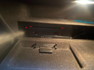

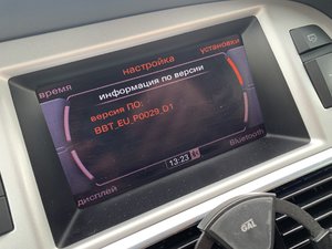

  13. Alliensein
    Alliensein Новичок
    25 фев 2022
    2
    Всем привет.
    Имеем Ауди А6 С6 2010 год, вин WAUZZZ4F2BN033925.
    Блютус по телефону есть, контакты выгружает, но кажись нет микрофона в салоне, хотя кнопка на руле есть. Как и кнопка навигации на панели.
    Так же экран на русском, а на приборке английский. Русские название песен не видит.
    Интересует возможность прошивки на навигацию. Возможно ли?
  14. Vlad3
    Vlad3 Живу я здесь
    26 дек 2015
    1.169
    нет, у вас 3g радио без навигации!
  15. Tema8820
    Tema8820 Завсегдатай
    17 июл 2014
    554
    Ростовская обл.
    Audi A5 3.0 TDI
    Всем привет. У кого Ауди А6. Скорее всего там такие блоки.
    нужна прошивка 3G ,базовый MU9301. нет нави. нет SD. у кого такие блоки ?
    Help.
  16. Хорьх71
    Хорьх71 Участник форума
    14 июл 2013
    175
    Audi A4 Avant 2.0TDI 2015
    Странно. У меня с такой же панелью навигация работает. Нет вариантов, что криво прошили?
  17. Vlad3
    Vlad3 Живу я здесь
    26 дек 2015
    1.169
    И как с этим связана панель? BBT(прошивкa) - нет подключения gps антенны и.т.д......
  18. Хорьх71
    14 июл 2013
    175
    Я и говорю, странно... Надо в кодах комплектации копаться. Непорядок - кнопки есть, но не работают. Обычно. если нет функционала - стоят заглушки вместо кнопок.
