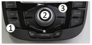

    Поставил карты 2019 на 260 прошивку. Стали нормально, но, после установки скрипта, MMI не предлагал перезагрузку. Всё меню накладывалось поверх карты. Сочетание клавиш для принудительной перезагрузки не знал. Пока искал эту информацию прошло около часа. Когда вновь включил MMI - всё заработало!
    А сочетание клавиш (может кому понадобится):
    - сброс MMI (нажмите одновременно и удерживайте функциональную клавишу -1 (Setup), кнопку подтверждения -2 (шайба) и навигационную клавишу -3 .
    ММІ перезагружается. Занимает около 60 секунд.
    Всем удачи!

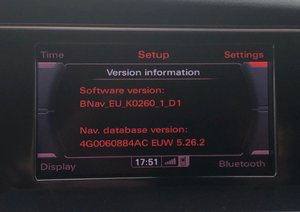

    Всем привет,
    Пару недель назад обновил карты на Audi a4 B8 (MMI Basic). Встали отлично, всем участникам Большое спасибо за вклад.
    Единственный момент, из-за огромного размера темы и разнообразия различных моделей и версий, было трудно найти подходящие ссылки в начале.
    В начале было:
    • Firmware - P0251
    • Maps - 2013
    После обновления:
    • Firmware - BNav_EU_K0260_1_D1
    • Maps - 2018 EUW 5.26.2
    Во время процесса я использовал следующее:
    1. Firmware: https://yadi.sk/d/lY_-aYSx3H7M63 (https://www.audi-club.ru/threads/ob...mmi-3g-basic-dvd.356829/page-59#post-11658959)
    2. Maps + activation: https://www.drive2.com/l/507258591036571756/
    Я обновил прямо до 260, избегая промежуточных версий.
    В процессе была одна проблема с SD-картой. Карта должна быть отформатирована в FAT-32. Windows поддерживает этот формат только до 16 ГБ. Поэтому, если у вас SD большего размера, еe необходимо отформатировать с помощью стороннего программного обеспечения. Для этого я использовал: http://www.ridgecrop.demon.co.uk/index.htm?guiformat.htm
    Надеюсь, это будет полезно для кого-то еще. Всем спасибо!

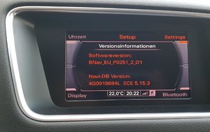

    Добрый вечер, приобрёл Ауди Q5 2013г, версии:
    Подскажите пожалуйста, какой версией мне можно обновляться?
