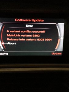

    Доброго всем дня! Помогите, пожалуйста, понять чем прошивать MMI 3G (без навигации).
    Машина Allroad 2010 г.в.
    При попытке залить версию 031 вылезает ошибка версии, мол, мой main unit 9302 а прошивка -для 9303 и 9304
    Прошу помочь найти файлы для прошивки моей версии, а то третий день пытаюсь найти, только окончательно запутался...

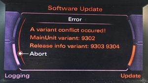

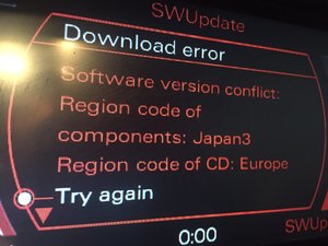

    Подскажите пожалуйста, не могу обновить мми вот такая ошибка... как поменять код страны ?

    твоя голова MU9302, все в первом посте.

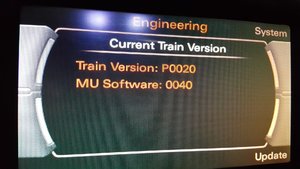

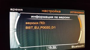

    Всем доброго времени суток!
    Подскажите пожалуйста какой у меня MMI, чтобы дальше разобраться с обновлениями.
    И ещё... у меня чёрный экран с часами при запуске, только часы снизу и не находит телефон по блютуз.
    Т.е. мне нужно сначала перед прошивками восстановить полную работоспособность MMI?

    A6 C6 2009г. 2.8 CCEA. Странно... у меня открываются фото.
    Версия ПО:
    BBT_EU_P0020_D1
