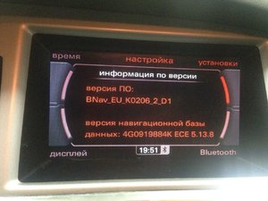

    Доброе время суток, A6 2009, MMI 3G, bluetooth, navi, телефон, в бардачке 2 слота для SD и он дисковод, а чейнджер-не чейнджер… точно не помню, акустика вроде простая, мне с моей версией 0206 надо только до 0257 обновиться, так как она стабильно работает, а до 0260 не советуете? какой год у 0257 и у 0260? во время обновления После обновления навигации, карта памяти остается в слоте или изымается? согласно инструкции не должно произойти серьезных проблем?
