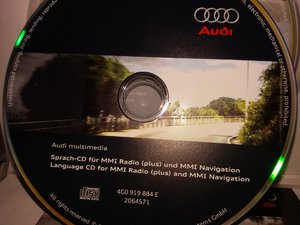

    еще раз вопрос: 20160502_175430.jpg оригинальный диск с дравами есть?. голос находится именно там, ну еще каk вариант на диске нет русской языковой поддержки

    Именно оригинального диска нет, есть в наборе с картами образ этого диска. Его записывал и подсовывал. В файле metainfo.txt с диска есть данные о поддержке русского языка. У тебя по-русски навигация "разговаривает" ? Интересует именно голос. С остальным все ок.

    у меня да , говорит., вся проблема скорей всего в диске.
