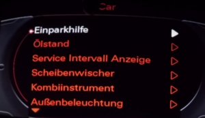

    доброго времени суток. вопрос немного не по теме. в наших дисковых ММИ. в настройках CAR функция масло есть?/ на форуме и в некоторых видео как бы есть, но точно о наших ли ММИ идет речь не понятно/ ММИ 2010 года
    к примеру на моей машине есть все как на картинке кроме Ölstand
    или может у кого нить прога на эту опцию еcть

    Если установлена опция "электронный уровень масла" - то отображение включено.
    На таких машинах обычно "живого" щупа нет.

    благодарю за инфу. щуп в наличии имеется
