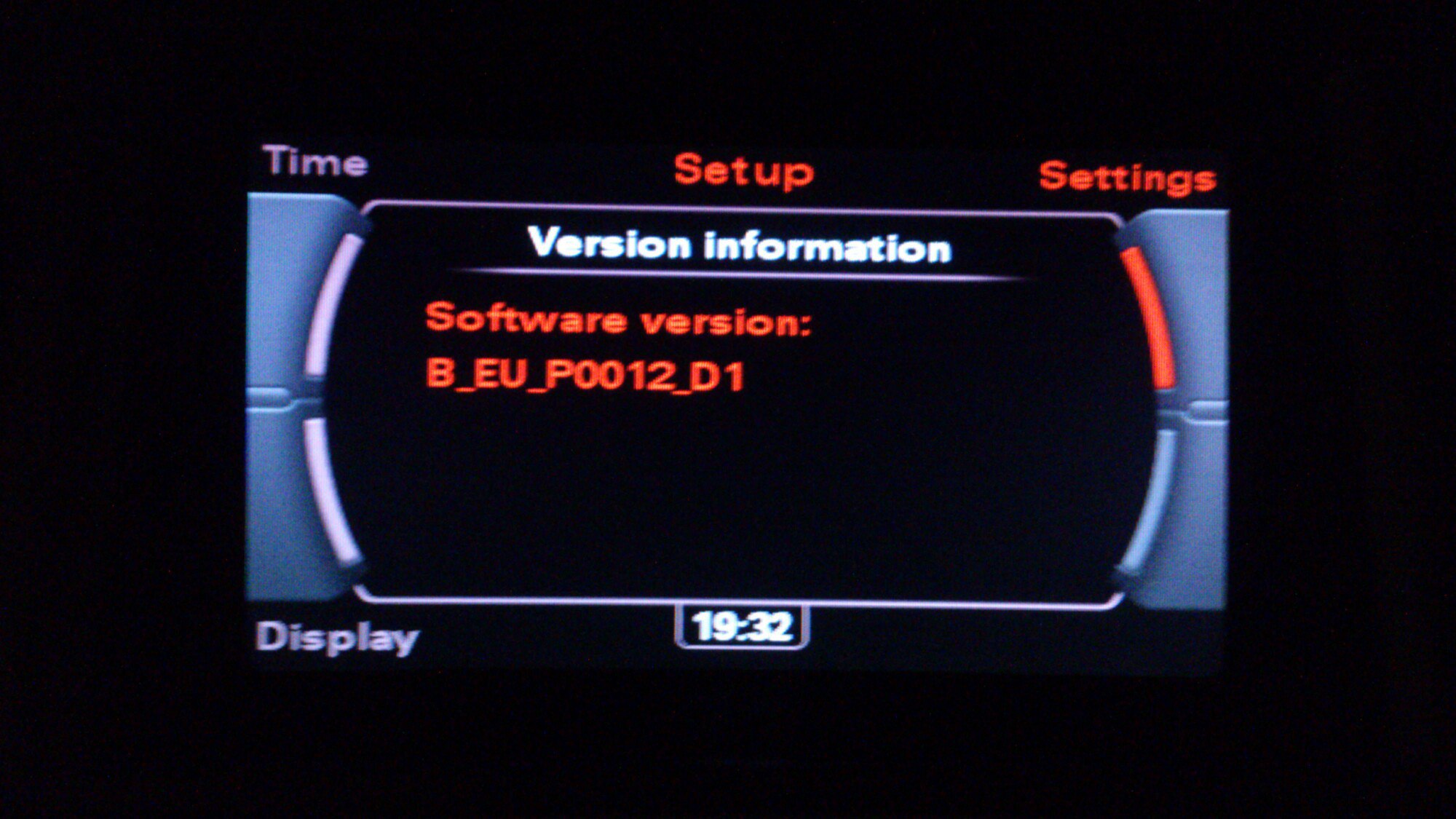

    Всем здравствуйте, помогите найти русскую прошивку вот для такого девайса HVWMR9cKsJ0.jpg Авто audi a6c6 07.05.2009 производства 2,0т
  15. vadim6629
    vadim6629 Новичок
    31 окт 2015
    89
    Audi Q7 2013, 3.0 TDI
    короче.... надо найти софт: 8R0906961Q это BBT_EU_K0029_1_D1
    делай апдэйт с этим софтом и русский должен присутствовать там.
  16. Trax
    Trax Новичок
    23 дек 2016
    10
    Спасибо за информацию, прошивка встала, но там всё равно нет русского языка
  17. vadim6629
    vadim6629 Новичок
    31 окт 2015
    89
    Извини, почему-то был уверен что русский есть там, значит вообще нету на ВВТ......
    Ну если систему обновил , тоже не плохо
  18. Trax
    Trax Новичок
    23 дек 2016
    10
    Добрый день, а вы можете подсказать может есть какая нибудь ещё прошивка? А то я скачал диск с языками, но там нужен релиз 9302, 9302, 9304, а у меня релиз прошивки 9301
