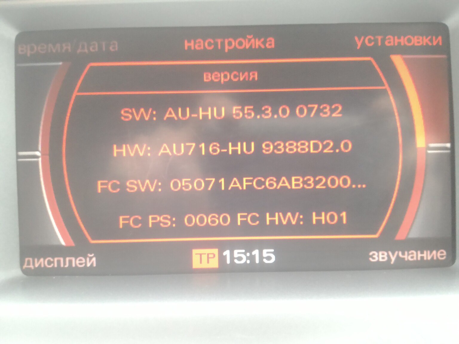

    Форумчани....я до сих пор не могу разобраться! какая у мя MMI?
    написано CD-ченджер(dvd не будет работать, ПРОВЕРЯЛ), и как теперь пользоваться навигацией??
  4. Vlad3
    Vlad3 Живу я здесь
    26 дек 2015
    1.169
    на экране что? машина какая ?
    setup - settings- version information?
    https://cdn.shopify.com/s/files/1/0341/4773/products/audo_3GB_ver.jpg?v=1408374671
  5. vasilyev075
    vasilyev075 Новичок
    26 сен 2016
    4
    выдает не то что у всех!!!

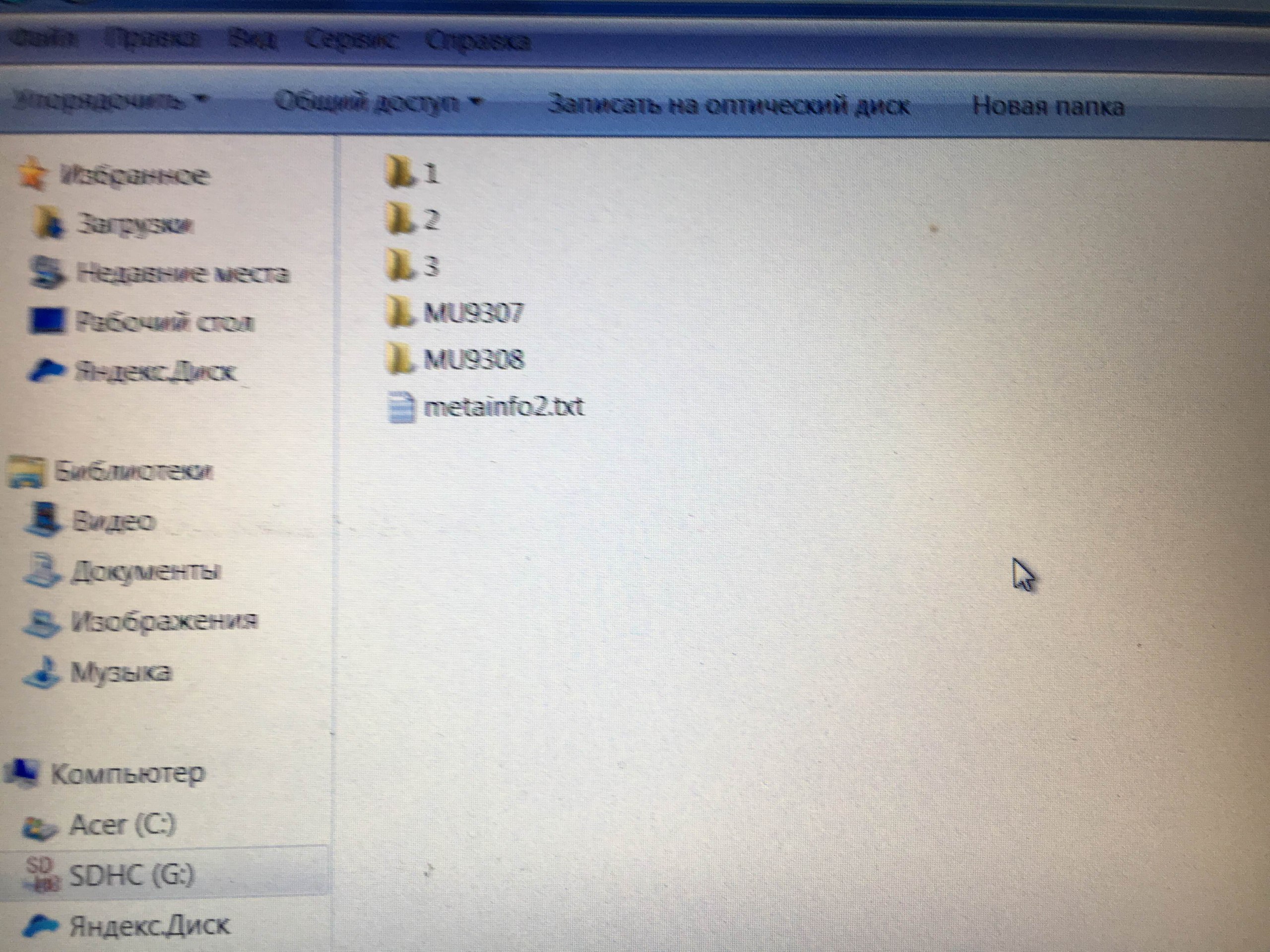

    Скачали нужные прошивки и начинаем устанавливать в нарастающем порядке. Для начала нужно разархивировать скачанные архивы с помощью WinRar. Затем если в архиве был файл ISO - то, либо записываем его на CD, либо копируем содержание образа в корень SD карты (это так же можно сделать с помощью WinRar).
    В итоге на SD карте, либо на CD должно быть примерно так.
    karta na SD!!

  13. Николаеч
    Николаеч Новичок
    17 окт 2016
    6
    AUDI Q5 2009 2.0 TDI
    В Итоге зависло тут и ниче не произошло! Вышел из режима - вроде по прежнему работает
    результат - НЕ ПОЛУЧИЛОСЬ !!!

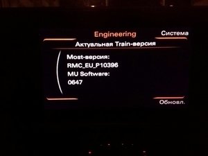

  14. BornRus
    BornRus Новичок
    21 сен 2016
    7
    Audi A6 C7 2.8 quattro
    Здравствуйте. У меня вот такой первый экран. Это значит что ПО достаточно новое и можно пробовать Карты 2015 ставить на SD ? Машина 2011 года, А6 С7
      128,3 КБ
      106
  15. Vlad3
    Vlad3 Живу я здесь
    26 дек 2015
    1.169
    RMC system!
    http://www.audi-club.ru/index.php?threads/navigacija-na-mmi-rmc.402499/

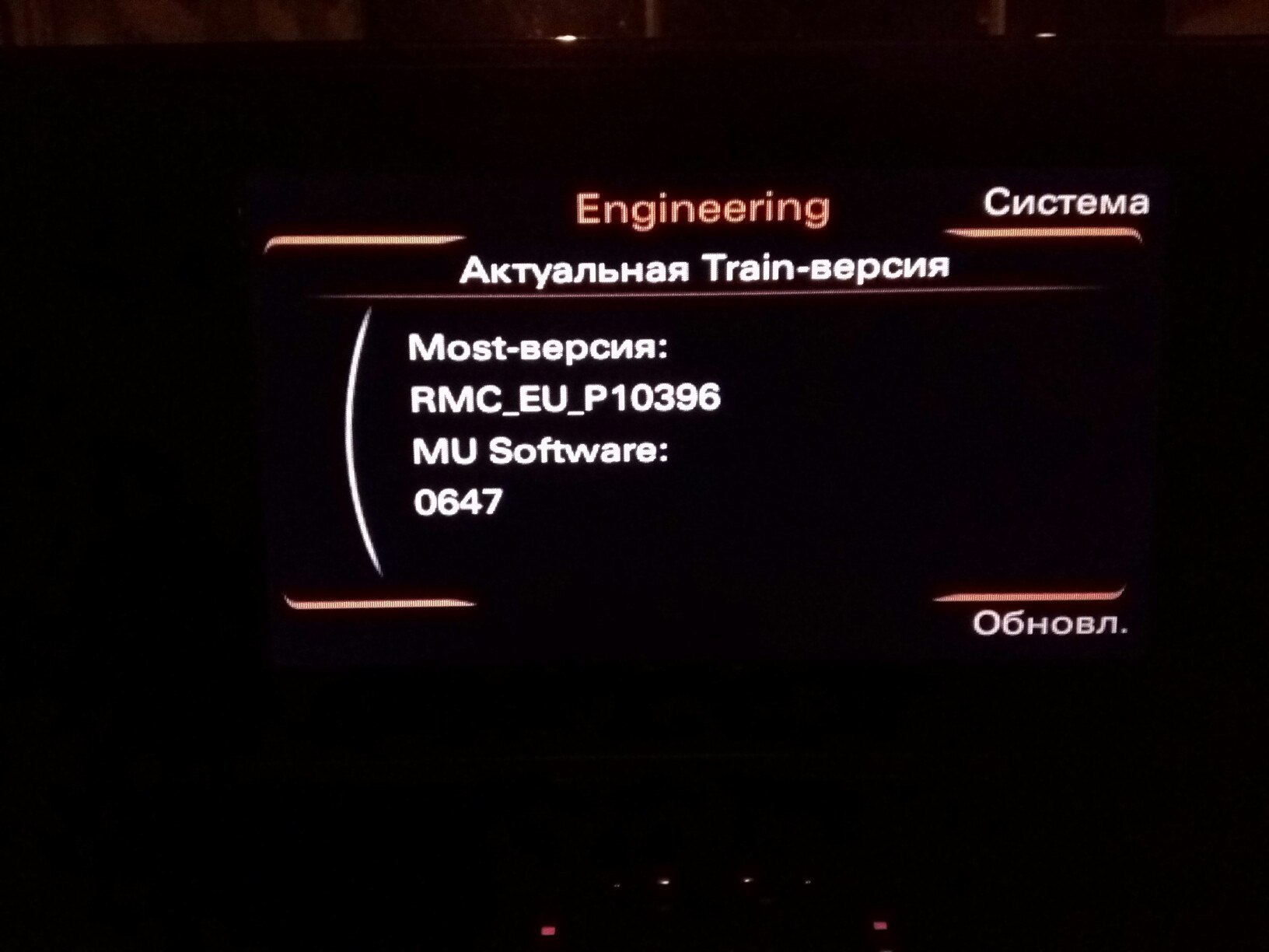

  16. BornRus
    BornRus Новичок
    21 сен 2016
    7

    сфоткайте экран что у вас там написано)
