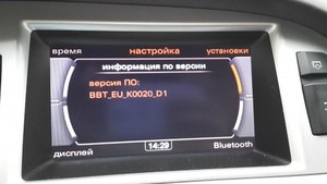

    Обновить прошивку.....
    Криворукие в сервисе что-то там обновили и отвалился bluetooth
    Задача обновить ПО (не карты) и воскресить голубой зуб
    Так понятней??

    Есть два варианта неисправностей bluetooth на 3G. Первый вариант, когда его снесли ОД при проведении процедуры "сравнение заданного и фактического", в таком случае его можно легко восстановить через инженерное меню. Второй вариант, когда на стартовой заставке вместо надписи MMI просто черный экран, а внизу часы. При этом телефон никак не может соединиться с авто. Во втором случае требуется ремонтный CD-диск.

    Сегодня обратил внимание....что вместо Audi MMI черный экран и только часы. Спросил у брата...типо, а почему так. Он говорит так было с момента покупки (покупал её б/у)
    А что за диск? Можно подробнее? В сети образ этого диска можно найти?
    PS В инженерном меню всё проверил....всё на своих местах ;)

    Эта проблема возникает из-за дерьмового ПО установленного с завода на первых блоках MMI3G Basic. Но перед обновлением надо обязательно починить телефон, иначе он вообще никогда больше не заработает. В свое время эти блоки менялись пачками по гарантии по этой причине. Один челдон даже ухитрился машину сдать после шестикратной замены блока. Сразу предупрежу, диск помогает только половине блоков. Сейчас на память номер сказать не смогу, завтра уточню и отпишусь.

    Для 40 и 48 версии прошивки, для А6, Q7. Номер диска 8R0 906 961 L.

    Т.е. мне с K0020_D1 надо как минимум обновиться до 40 прошивки и только потом подсунуть этот диск?

    Теперь ищу образ 8R0906961Q (K0029 SVM:3GREU029)

    Под твою как раз и подойдет. Когда смотришь версию, в этом окне две строки. 40 или 48 записаны в другой строке. Если нужен диск,могу выложить.

    Только вот......второй строки у меня нет ((

    http://my-files.ru/emgb.archive.rar Ссылка на диск. Попробуй, на нем как раз написано, что он для MMI Radio Plus. Если он не подойдет, б/у просто не примет обновление и все.

    Для просмотра версии зайди в меню обновления. Там должна отображаться еще одна строка с версией ПО. SETAP+RETURN на 6 секунд.
