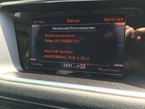

    Всем привет,
    карты обновил, а активировать не могу(((
    при нажатии setup + return, не открывается никакого меню.
    в чем может быть проблема?
    Q5 2015
    Спасибо!
      344,5 КБ
      145
  9. Vlad3
    Vlad3 Живу я здесь
    26 дек 2015
    1.169
    #969 Vlad3, 9 июн 2016
    Это жe старая карта 2015 еще ?

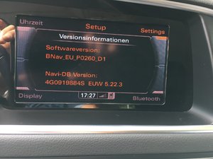

  10. giss69
    giss69 Новичок
    6 июн 2016
    3
    все получилось!
    Спасибо!!
      289,1 КБ
      149
