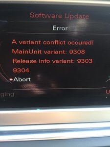

    Помогите выдал ошибку!! Как быть?
  5. Smun
    Smun Участник форума
    17 янв 2015
    214
    Q7
    Хотел поставить 260 !! Что делать :shock::confused:
  6. Vlad3
    Vlad3 Живу я здесь
    26 дек 2015
    1.169
    #946 Vlad3, 23 май 2016
    Boradator нравится это.
  7. Smun
    17 янв 2015
    214
    Q7
    Спасибо

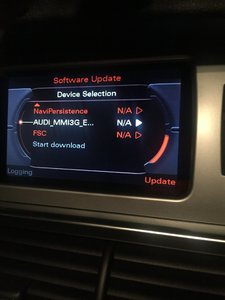

  11. Smun
    17 янв 2015
    214
    Q7
    Почему не загорается старт!! Всем может быть проблема? Как быть:shock:

  13. Boradator
    Boradator Завсегдатай
    9 окт 2013
    527
    Opel Zafira Fuhrer
    FCS надо yes поставить
  14. Smun
    17 янв 2015
    214
    Q7
    Только в fcs? Там везде no
  15. Boradator
    9 окт 2013
    527
    Opel Zafira Fuhrer
    Если активатор не ставится, то только там.
