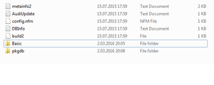

    Люди, использующие 2016 карту с SD-флэшки, корень карты памяти выглядит тaк? Спасибо

    Да, он именно так выглядит, одинаково и на SD и на DVD
