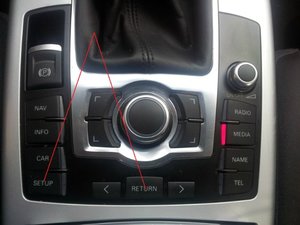

  18. kokolino
    kokolino Новичок
    10 дек 2015
    6
    #778 kokolino, 20 дек 2015
    Нажми, как на картинке, сделай фотку с дисплея навигатора, на котором отобразится версия навигатора и выложи фотку сюда и тогда точно тебе ответят, что у тебя есть и, что тебе надо.
