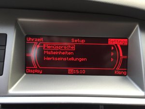

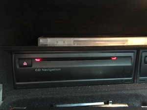

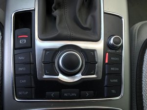

    Ребята помогите дабы не создовать новую тему спрошу здесь. нужны новые карты но не могу понять какой у него MMI, на диске стоит MMI BASIC PLUS, Карты идёт с диска, слоты под кару памяти нет. Дисплей маленький и навигация отоброжается в виде стрелок не на дисплее а на щитке приборов между тахо и спидометром. как то так. Оригинальный диск 2007 года,и на нём я думаю только германия. ещё пытался посмотреть версию проши но Setup+Return даже не заходит.может надо чё включить, в наличии имею VCDS и оригинальный шнурок. если есть где чё по свежее ткните плиз. буду очень признателен.

    "SETUP"- "Установки" - "Версия ПО" тоже не проходит? Тогда сфоткай джойстик и сам дисплей...

    Вообщем Я в Setup-установки вкладки Версия ПО даже нету. Там всего 3 вкладки Язык>Maßeinheiten>Сброс на заводские настройки.

    ищите карты как тут
    Audi Navigation MMI Basic Plus CD Eastern Europe 2014-2015
    http://trekerr.ru/viewtopic.php?t=5001
    карт с Россией официальных нет..но я встречал неофицальные -но там только Москва и Питер..
