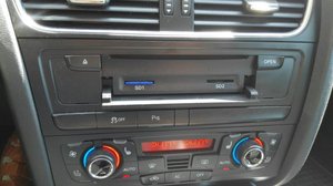

    Доброго времени суток! Такая проблема: еще несколько месяцев назад хотел обновить mmi как описано в шапке этой темы, но у меня не работала комбинация клавиш SETUP+RETURN и я после нескольких неудачных попыток забросил эту идею. На днях опять воткнулся в эту тему и с помощью разных изощрений получилось включать таким способом, но потом, после того как указываю путь (например SD-1) выскакивает надпись, что не может прочесть (ну это как я понял переводчика гугловского). Пробовал и SD и DVD но всегда одно и то же... Версия прошивки как на скринах в шапке 0022 и прошить пытаюсь на 0031 и файловая система FAT32 и на SD флешке как на скрине (папка 1, папка 2 и текстовый документ metainfo2)... В общем все делаю как описывается в самом начале данной темы, но как указываю путь, так выскакивает такое окошко... Что может быть и как с этим бороться?

    а у тебя точно MMI 3G Basic (DVD)?

    Точно. Все, наконец то я разобрался, прошил! Сначала не включалась комбинация клавиш сетап + ретурн, после активации инж меню - стала включаться, но почему то не читалась прошивка. на свой страх и риск полез в инж меню, что то там интуитивно поклацал, где промелькивали слова "CD" и "DVD" и ПОЛУЧИЛОСЬ!!! Увидел SDшку, прочитал, а остальное все как по маслу прошло, теперь с новыми картами!
