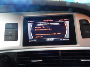

    Я могу добраться до версии ПО: SETUP - установки - версия ПО, выскакивает версия моего ПО, но там, где в инструкции написано UPDATE, у меня блютуз...

    По моему это из фото видно, чуть ранее я его закинул...
