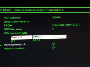

    MMI 3G Radio Plus - BTT_EU_P0020_D1
    как обновление прошивки? BNav_EU_K0031_2_D1 не работает, потому что MMI является вариант 9302, и обновление компакт-диск вариант 9303/9304

    Что то я не уверен, что у вас MMI 3G Basic (DVD)

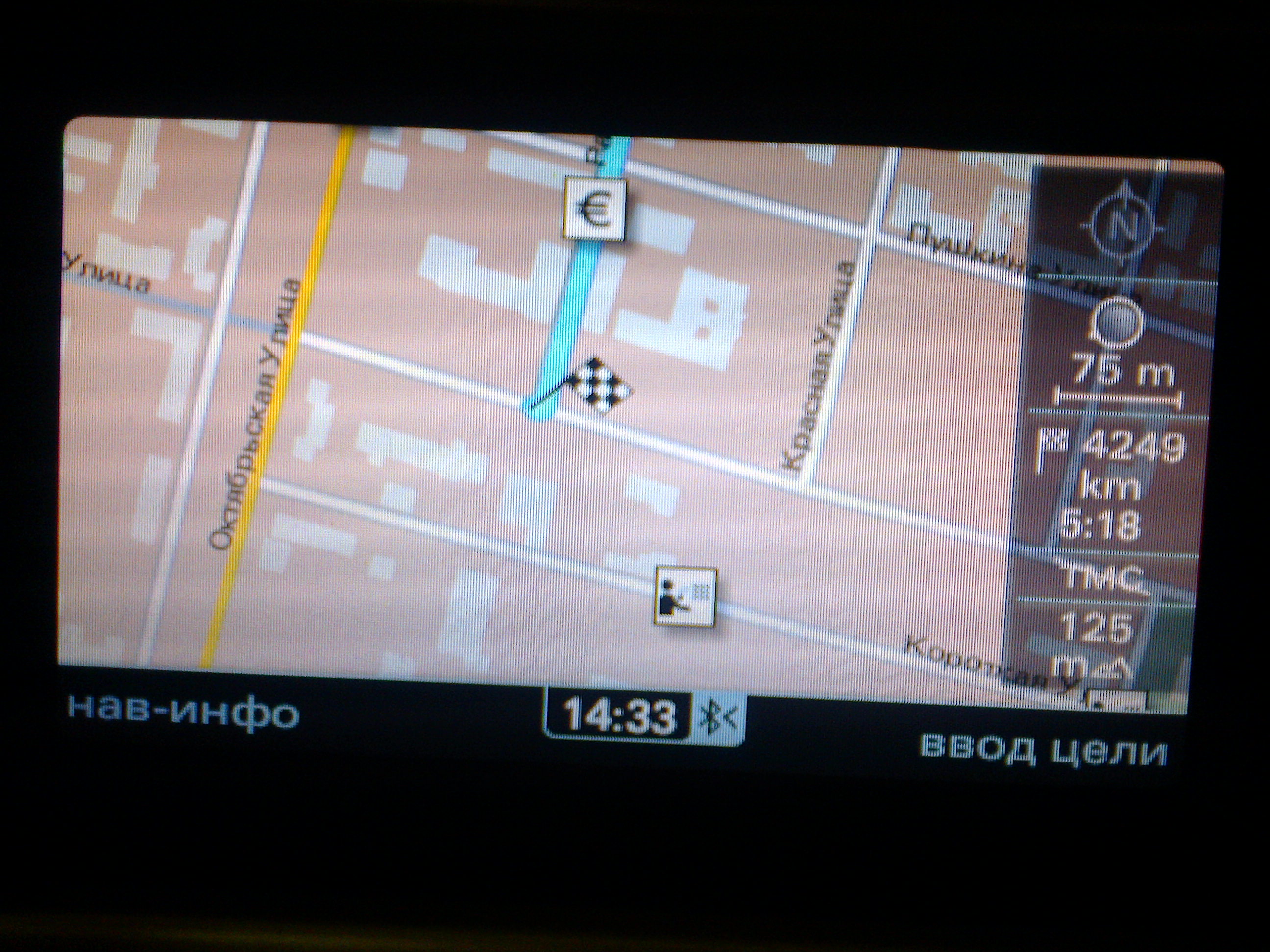

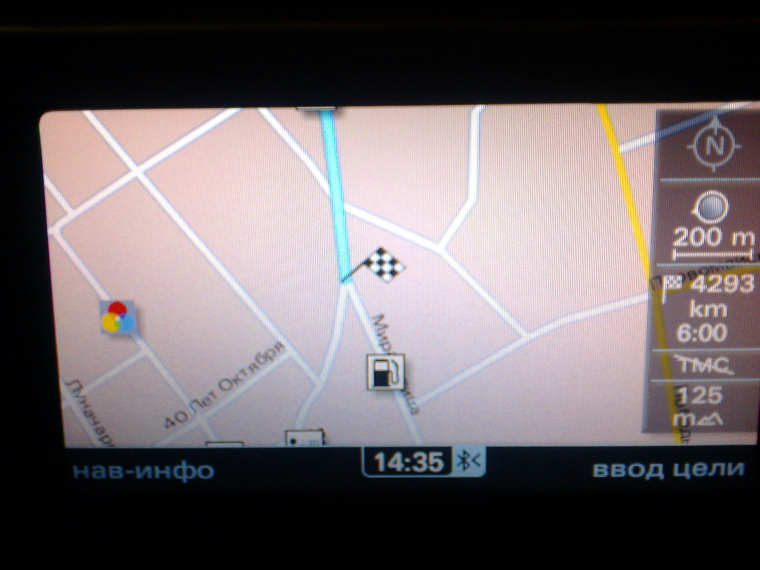

    Ладно теперь по карте , ну не все улицы конечно , смотрите сами
    И второй вариант
    Решайте сами обновлять или нет ...
