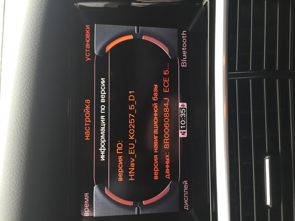

    Всем привет! Народ вот что имеем: IMG_0749.jpg
    Скажите что за версия карт?
    Можно ли их обновить и на что?
    И как это сделать, уж больно я "деревянный" в этом?
    По самой MMI, жесткий вроде есть, две флешки! Как то так )))!
    Всем спасибо!))

    Прошивка MMI вроде последняя, карты 2010 г.
    Тебе в эту тему (т.к. у тебя карты на HDD): http://www.audi-club.ru/forum/showthread.php?t=374293

    Извини за дебильный вопрос, а как вообще определить с HDD или без? И на мою прошивку какая карта лучше всего ляжет? А то мой городок совсем почти не видит(((! Спасибо?
  13. sergey672
    sergey672 Новичок
    29 янв 2013
    12
    А6 c6 2.0td
    По первой букве в прошивке у тебя H значит с HDD

    Спасибо почитал ! Качаю карты. тяжелые блин((! Скажи пожалуйста, после обновления MMI на 257 версию, висели две "известные ошибки", мануал по их удалению нашел и все убрал, но вот сейчас висит 03157- удаляться удаляется, но при повторном опросе снова выскакивает как её победить????? Спасибо!

    Так у вас уже была 257 версия ... зачем обновляли ?

    Эта версия и есть обновленная, просто "больная голова" "рукам" покоя не дает, завалил MMI вот и востанавливал! А на восстановление добрые люди и дали как 257! Как то так ! Ребят а никто не знает, сколько карты весят?

    пару станиц назад всего, че влом листать? :cool:
    How to remove "03175 - Invalid Data Set" error
    1. Activate "hidden henu"
    2. Go to "car/carmenuoperation"
    3. Increase ALL values by 1 (do not forget to scroll down!), back to main hidden menu by pressing Return
    4. Restart MMI
    5. Clear the error using cable
    7. Go to "car/carmenuoperation" again
    8. Decrease ALL values by 1 to the original values (do not forget to scroll down!), back to main hidden menu by pressing Return
    9. Restart MMI
